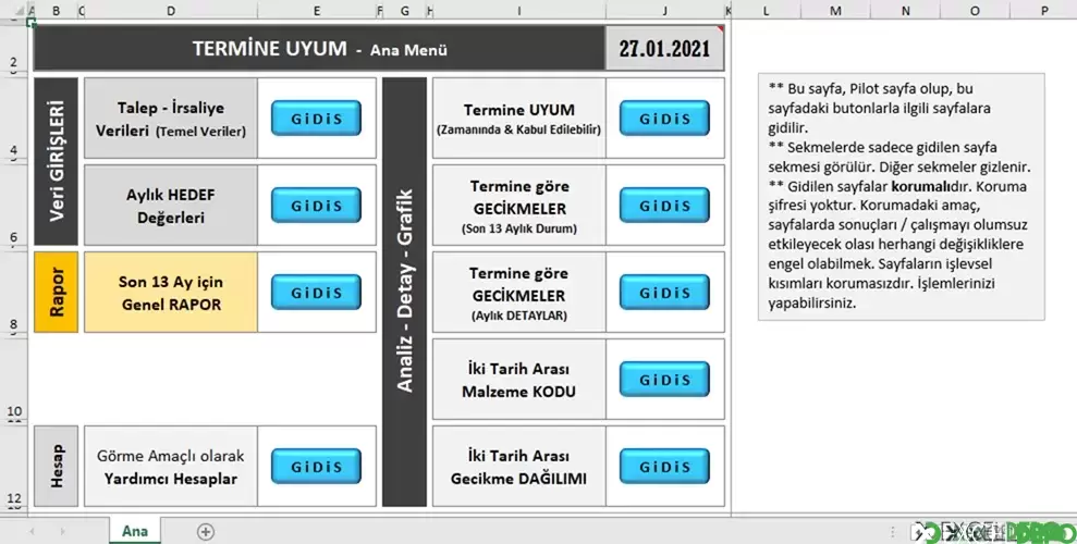

Önerilerde bulunup söz de verdiğim için ekteki dosyayı hazırlamaya çalıştım.
Belirtmeliyim ki, bu dosya tamamen fikir verme amaçlı olarak hazırlandı.
Dosya, bolca formül, bolca makro kodu ve bolca ad tanımlamaları kullanılarak oluşturuldu,,,
Not :
Dosyanın hazırlanması oldukça çok zamanımı aldı. Makro bilgim kısıtlı olduğundan, alıntıların uyarlanmasında ve de gerekli sayfa kodlarının yazımında oldukça yavaş ilerlediğimi de söylemeliyim. Hatalarım / eksikliklerim de vardır muhakkak. O nedenle, dosya, geliştirilmeye, değişiklik yapmaya ya da ekleme/çıkarmalara kapalıdır.... Anlayışınız için şimdiden teşekkürler....
Dosya 9 sayfadan oluşuyor.
Ana sayfası, kumanda sayfası gibi denilebilir....
*** Bu sayfada tüm sayfaların içerik başlıklarını görebilirsiniz.. Bu sayfadan butonlarla ilgili sayfalara gidişler yapılıyor.
*** Gidilen sayfalar korumalıdır.... Koruma şifresi yoktur. Gidilen Sayfalarda işlem uygulayacağınız alanlar korumasızdır.
*** Sekmelerde sadece aktif olan sayfanın ismi var... Diğer sayfalar gizleniyor...
*** Sizin Verileriniz, veri Girişleri (Temel Veriler)...
*** Hedeflendirme sayfasında her ay için hedefleri belirlemeniz gerekir. Dosyada uydurma değerler var. Siz gerçekleri yazarsınız.

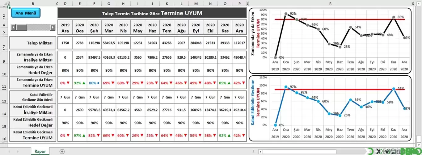

*** Rapor sayfası resim olarak aşağıdaki gibidir...
*** Rapor sayfasında, hem Zamanında ve hem de Kabul Edilebilir bir Gecikme ile Termine uyum yüzde değerleri tablosu ve grafikleri mevcut. Kaydırma çubuğu ile ay seçilebiliyor.. (Kaydırma çubuğu şu anda 2 ay ilerleyebiliyor. Aralık 2019 ve Ocak 2020.... Şubat 2021 e gelindiğinde buna Şubat 2020 de eklenecek... Aylar ilerledikçe kaydırma çubuğunun ilerleme adedi de artacak)... Seçim yapıldıkça veriler ve grafik otomatik oluşacak... Tabi ki, sizin temel verilerinizin de girilmesi gerekecek....
Analiz - Detay ve Grafik olarak da 5 ayrı sayfa var.... Bu sayfalarda, benim düşüncelerime göre belirlediğim (ki, sizde farklılıklar olabilir, konuya ben hakim değilim doğal olarak) bazı değerlendirme detayları, grafiksel gösterimler mevcut...
Her bir sayfada da Ana sayfaya dönüş butonları yer almakta... Bu butonlar yardımıyla önce ana sayfaya ve Ana sayfadan da istenilen diğer sayfalara geçişler yapılmakta...
Umarım yararlı olmuşumdur.....
