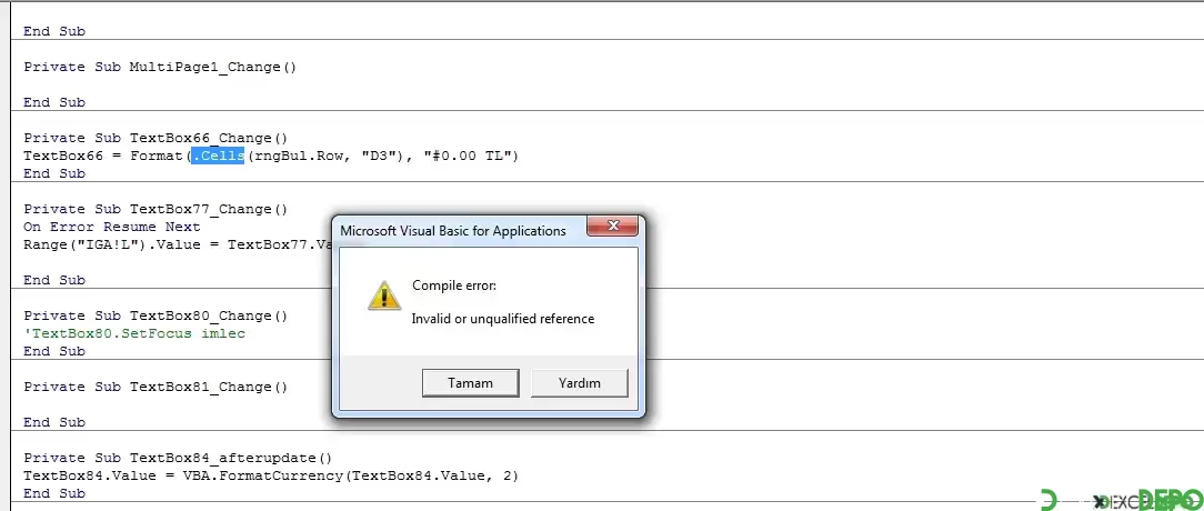

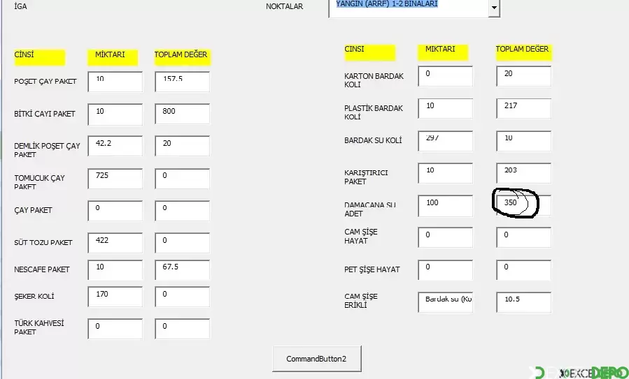

Herkese hayırlı sabahlar öncelikle benim sorunum userformdaki combobox ile textboxlara veri getirtiyorum. Ancak textboxlara değer getirttiğimde TL ibaresini ve sayının sağına virgülden sonra iki sayı daha gelsin istiyorum örneğin 325,00 TL gibi çalışma sayfam ektedir. Yardımlarınız için şimdiden teşekkürler
textbox66 da denedim şu hatayı verdi hocam
.cells den önce bu hücrenin nerede olduğunu belirtmeniz lazım. Aktif sayfadan alıyorsanız noktasız olarak sadece cells yazın. Farklı bir sayfadan sa thisworkbook.worksheets("sayfa1").cells(.... Gibi deneyin

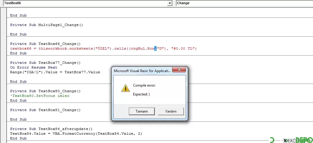

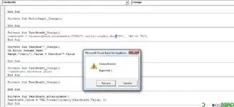

yine olmadı hata verdi ömer hocam
    21 KB · Görüntüleme: 89
Dosyada herhangi bir mesaj almadım. Zaten resimde gösterdiğiniz textbox66 ile ilgilide bir kod göremedim. Problemi tam anlamadığım için yardımcı olamıyorum, üzgünüm.
Selman bey ben textbox66 daki kodu hata verince sildim userformdaki combobox ile textboxlara veri getirtiyorum ancak toplam değerin olduğu textboxlara gelen sayıların sağına iki sıfır ve tl ibaresi getirtmek istedim sadece
