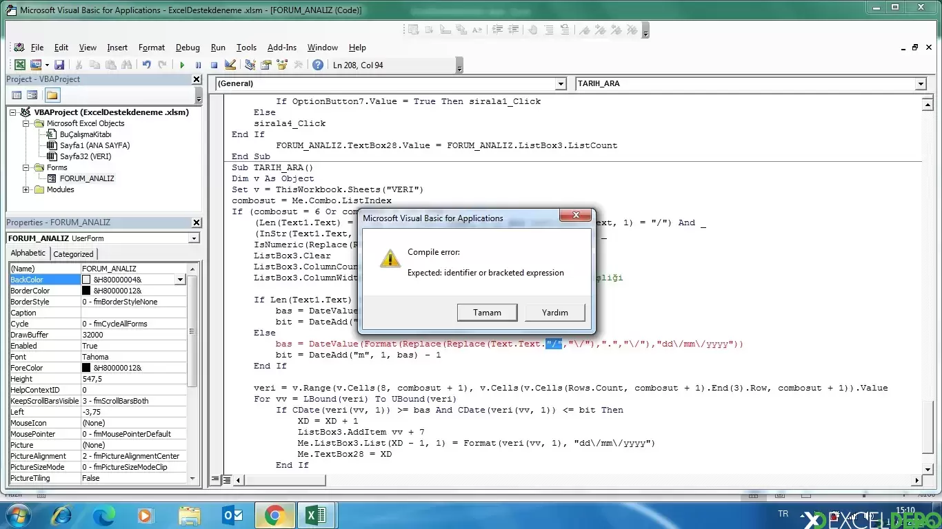

Ömer hocam sistem dili Türkçe olan bilgisayarda denedim tam istediğim gibi çalışıyor. Sistem dili İngilizce olan bilgisayarda deneme şansım olmadı inşallah orda da aynı sonucu alırım. Tekrardan çok teşekkür ederim
Ömer hocam sistem dili İngilizce olan bilgisayarda deneme yaptığımda bu hatayı aldım. Buma bir çözüm bulabilirmiyiz acaba(Hata satırı:bas = DateValue("01." & Text1.Text))
