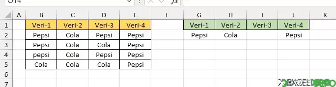

@Ömer BARAN O zaman dosya olmadan sorunu şöyle ifade edeyim sayın hocam inşallah yardımcı olursunuz sorum şu hocam
Veri diye sayfa da yan yana
Veri 1 veri 2 veri 3 veri 4
Pepsi kola Pepsi Pepsi
Pepsi kola kola Pepsi
Kola kola kola Pepsi
Koşul şu en az 3 tane aynı ürün alt alta olursa
Şimdi hocam burada mesela 4 tane veri var altta ise bilgiler şimdi bu 4 veri içinde kola ve Pepsi var alt alta 3 ten fazla Pepsi varsa ve hangi veri altında ise o veri ismi ile bir yere gelsin aynı şekilde kola için geçerli
Yani Pepsi olaya veri 1 ve veri 4 karşılıyor
Kola olarak da sadece veri 2 bunları ayrı olarak bir yere toplasın
Sorun bu hocam yani hangi veri de koşul en az 3 tane alt alt gelmesi lazım karşılıyorsa ayrı yere gelsin lütfen yardımcı olur musunuz

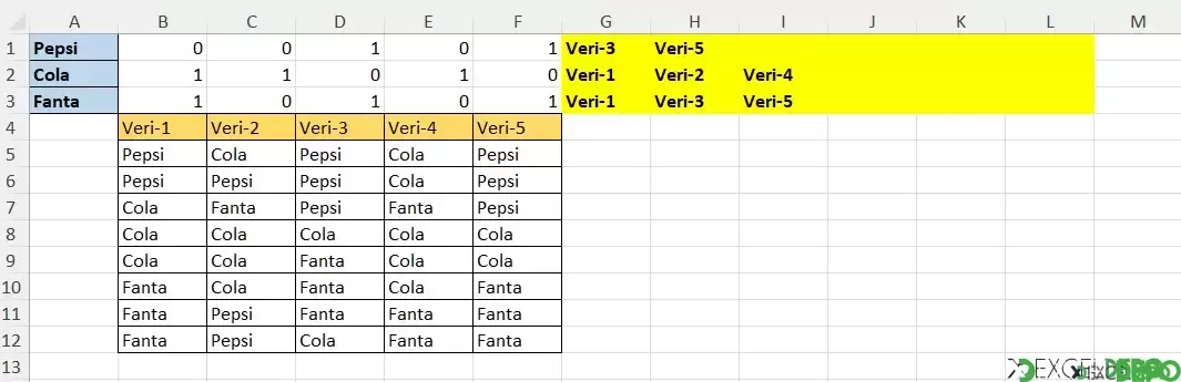

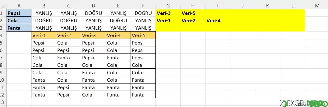

Merhaba @dataarsiv,
ilk 3 satır yardımcı alan olarak kullanılıp ulaşmak istediğiniz sonuçlar SARI Bölgede listelenmiştir. Misal Pepsi Veri-3 Veri-5 Gruplarında 3 kez Sütun Boyunca Ardarda sıralanmıştır. Aynı Şekil Fanta Veri-1 Veri-3 Veri-5 Gruplarında artarda dizilmişlerdir. Dosyanız Ektedir detaylıca incelersiniz.
@Mehmet Hocam öncelikle çok teşekkür ederim tam da istediğim gibi ama şöyle içinden karma değil örneğin B5 den başlayıp aşağı doğru alt alta 3 tane yeterli diğerleri aşağı doğru olan kısım önemli değil ilk 3 önemli
