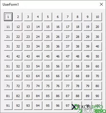

Açıklama​
UserForm nesnesine normalde manuel olarak CommandButton ekleyebilir ve kopyala/yapıştır yöntemiyle istediğiniz kadar çoğaltabilirsiniz.
Üstteki hazır kodlarda ise, UserForm'a 100 adet buton kodlar sayesinde eklenecek ve genişlik, yükseklik ve yerleşim düzenleri aşağıdaki resimde görüleceği üzere otomatik olarak eklenecektir.
Kodlar sizde çalışmıyorsa, aşağıdaki işlemi yapmanız gerekmektedir.
  • Şerit Menü -> Dosya sekmesinden Seçeneklere tıklayın.
  • Açılan penceredeki Güven Merkezine tıklayın.
  • Ekranın sağ kısmındaki Güven Merkezi Ayarlarına tıklayın.
  • Açılan pencereden, Makro Ayarlarını seçin.
  • Ekranın sağ kısmındaki Geliştirici Makro Ayarları kısmının altında bulunan VBA Projesi nesne modeli erişimine güven seçeneğini işaretleyin.
  • Tamam deyip kapatın.
