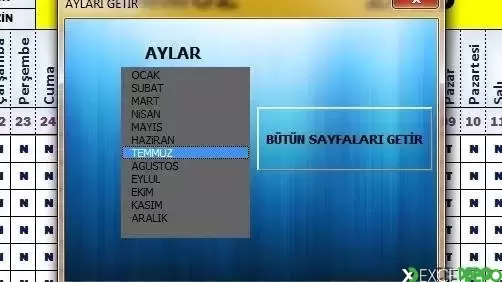

İyi günler arkadaşlar.
Ekteki dosyada Geçmiş dönemlere ait puantaj cetveli sayfaları ve Güncel olan puantaj cetveli sayfam var(renkli iki sayfa). Geçmiş dönemlere ait olan sayfaları gizlemek ve istediğimde görüntülemek sadece belirlediğim iki sayfanın görünür kalmasını , belirlediğim sayfalar haricinde yeni sayfa oluşturduğumda oluşturulan her sayfanın gizlenmesini ve resim örneğinde gösterdiğim gibi userformda oluşturulan listeye otomatik eklenmesini sağlamak istiyorum. Yardımcı olursanız memnun olurum.

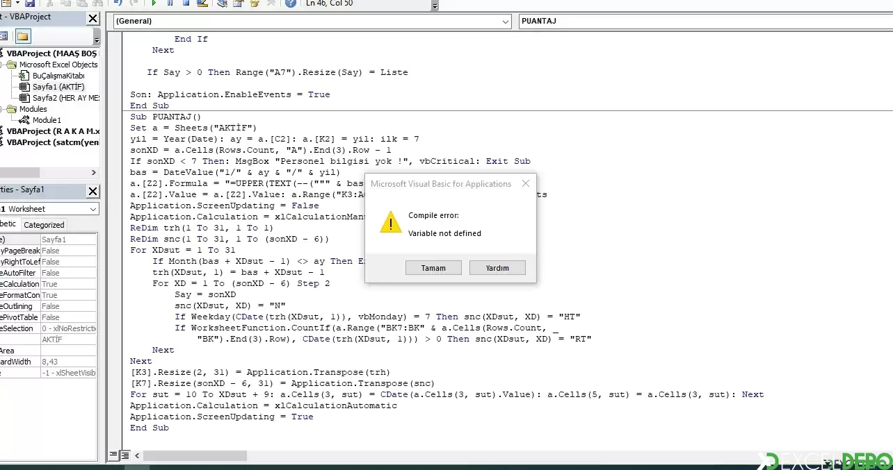

Sayın @Ömer BARAN hocam merhaba. İki tane sorunum var müsait zamanınızda bakabilir misiniz ?
Birincisi Günlük listeye AnaSayfada olmayan bir tarih ve sicil no girdiğimde önceden olduğu gibi msjbox kutusu gelmiyor.Aktarım yapmadan sicil = Application.Match(veri(sat, 1), Application.Transpose(siciller), 0) bu kodda Run-time error '13" hatası veriyor,
Diğer sorunum ise; örnek belgedeki gibi listeyi SAP programından alıyorum, günlük listede ya da başka bir dosyada kırpılacak satır sütunları ayarlıyorum, veri türlerini ayarlıyorum yani birebir sizin son attığınız dosyadaki biçime göre ayarlıyorum hatta bazen hata vermediği şekli makro kaydı yapıyorum ama bazen sorunsuz çalışırken bazen ne yaparsam yapayım aktarma yapmadan
sicil = Application.Match(veri(sat, 1), Application.Transpose(siciller), 0) yine bu kodda hata veriyor. Anasayfa ile günlük liste arasında veri türü uyuşmazlığından mı kaynaklanıyor bu durum acaba. Günlük listede ne yapsak bu durumdan kurtulabilirim. Teşekkürler.
