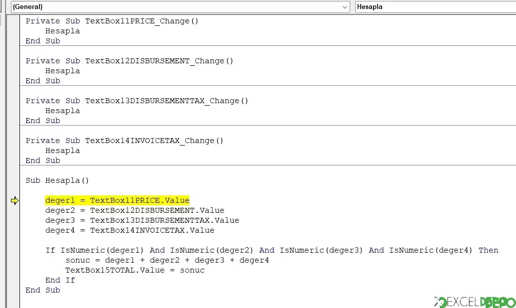

Hocam tekrar merhaba,
Kodları kullanıyorum ama veriler girilirken toplamı anlık olarak göstermiyor. Anlık olarak görebilmek için kodu farklı mı yazmak gerekir?
Syg,
Hangi textbox değerleri değiştiğinde sonuç değişsin istiyorsanız o textbox ların change olayını kodlamanız gerekir.
textboxlardaki değerin sayı olup olmadığı kontrol edilmeli yoksa kod çalışırken hata alabilirsiniz;
Örnek
(7 satır)
Aynı kodu tx3 içinde yazmanız gerekir, Tx3 e değer girdiğinizde tx1 in değeri tekrar hesaplanması için.

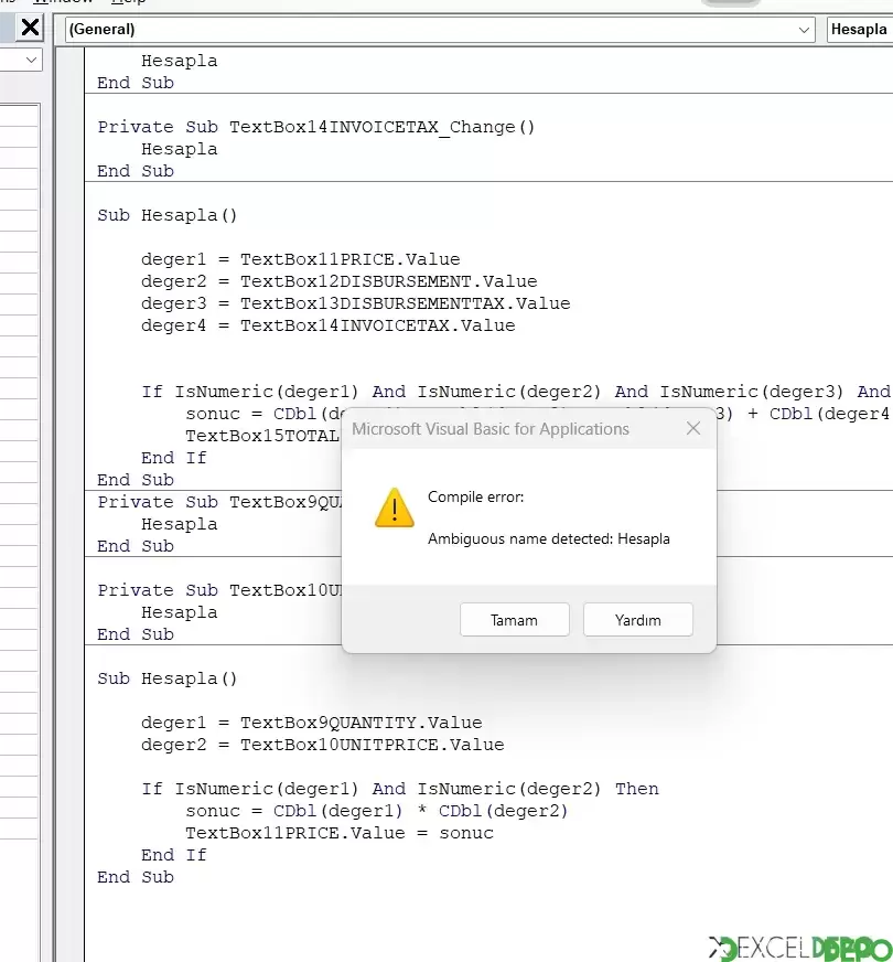

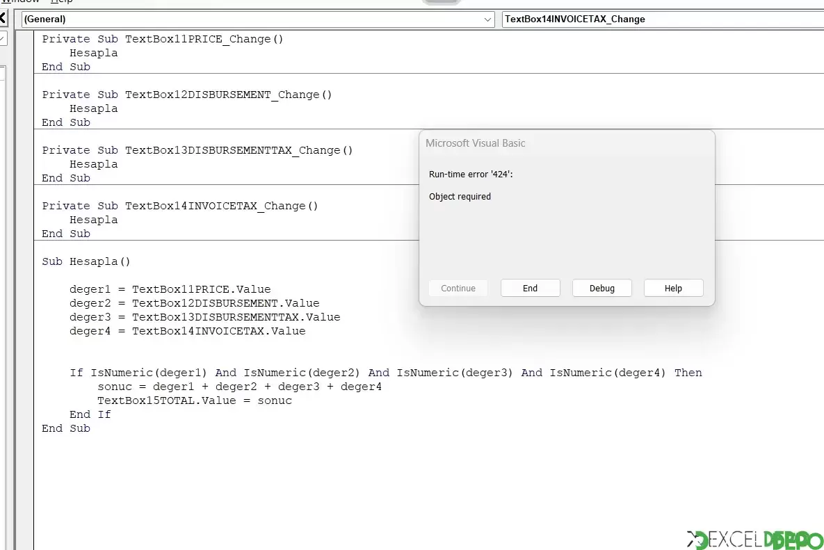

Hocam aşağıdaki hata nedir anlam veremedim. Herşeyi tek tek kontrol ettim. Text box isimelrinde yanlışlıkta yok. Problem ne olabilir ?
Syg,
@admin
Hocam yukarıda bahsetmiş olduğum gibi hata veren textbox ı silip ötekilerle devam ettim ama yien aynı hatayı verdi. Ayrıca diğer kodlarda hata veren textbox lar çalışıyor. Yani ilgili textboxlara değer girildiğinde kayıt işlemindne sonra dosyay yüklüyor.
Syg
@okutkan
#12Hocam hatayı bu şekilde veriyor. Kodu yeni açmış olduğum bir modüle yazdım. Ondan kaynaklı olduğunu sanmıyorum ama yine de bir danışayım istedim.
Şimdi userform içine yazdım çalıştı hocam ama bu seferde sonuç göstermesi gereken texbox da girilen değerlerin toplamı çıkması gerekirken yan yana çıkıyorlar.
İşlemi devam ettirdim ancak bir yerde bir hata yapıyorum ama anlam veremedim. Bir önceki kodda toplama işlemi için çekmiş olduğum textbox11 i ikinci yazdığım kodda başka bir sonuc textbox da bulmak için çarpıyorum. Problem bundan kaynaklı olabilir mi acaba ? Arada end if gibi bir bitir başla komutu mu yazmam lazım ? Muhtemelen ilk kodun içine bu da eklenir ama ben acemi olduğum için çözemedim açıkcası.
