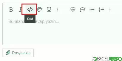

1- Kodları sizin gibi siteye nasıl eklerim.

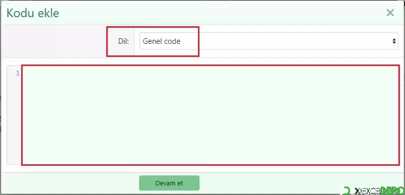

1. Sorunun Cevabı
-- Mesaj yazdığımız metin editöründe </> simgesine tıklayınız.
-- Açılan Kodu Ekle penceresine ilgili kodları ekleyebilirsiniz.
-- Dil bölümünde Genel Code seçili olunca, 7 numaralı mesajda Sizin eklediğiniz kodlar gibi görünür.
-- Farklı bir dile göre görünmesini isterseniz. Genel Code yazan listenin sağındaki aşağı ve yukarı gösteren oka tıklayıp diğer dillere göre de görsellik sağlayabilirsiniz.
