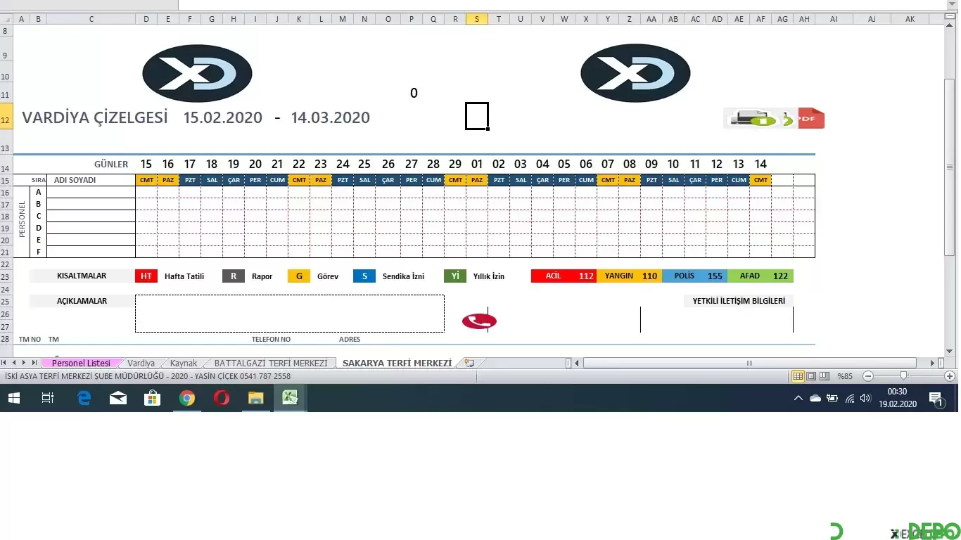

@AhmetRasim Üstadım, sizin gönderdiğiniz dosyayı indirdim hakikaten resimler düzgün gözüküyor. Fakat 20,5 yükseklikteki satırlar 15 olmuş. Sayfayı silip yeniden oluşturdum. Ekli dosyada gördüğünüz gibi resimler bozuldu. Excel 2010 kullanıyorum. Sorun ne olabilir ki ?
    57.1 KB · Görüntüleme: 56

Üstadım çok teşekkür ederim. Tavsiyeleriniz üzere gerekli düzeltmeleri yapacağım. Kaynak sayfasındaki döngü aslında 08-16 24-08 16-24 doğrusu bu. yani 24-08 vardiyasından çıkan personel bir daha ki nöbetinde öğleden sonra 16-24'te geliyor.
Sayfaları sildim ve yeniden sayfa eklediğimde resimlerde bozulma olmadı.
