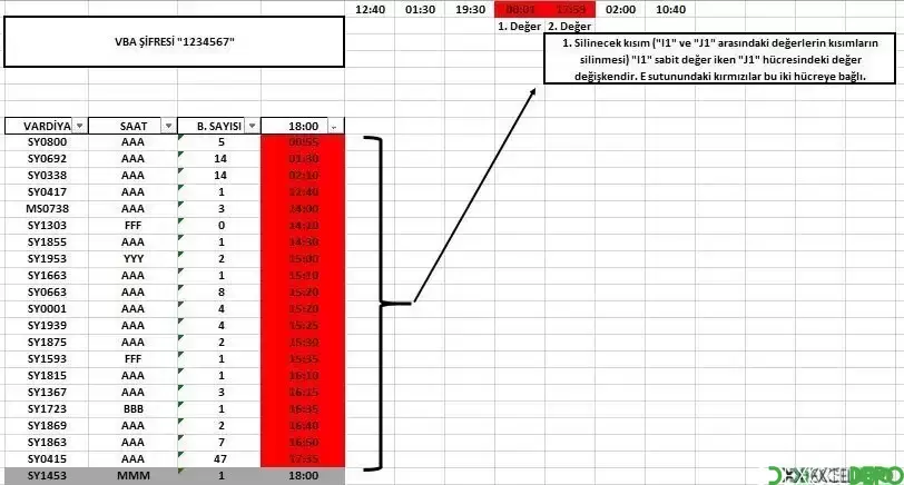

"Veri Girişi" Sayfasından "A5:A100 "aralığındaki değerleri "Veri Dolaşımı" sayfasına alıp burada içerisinde bana lazım olan bilgileri parçalayıp "Veri Alımı" sayfasına yapıştırıyorum burada ise "I1" ve "J1" hücresindeki değerler arasındaki alanı silmek ve kopyala yapıştırma yaptıktan sonra atıl kalan "0" ve " " değerleri olan satırları silmek istiyorum. KISACASI "GRİ RENKLİ ALAN KALSIN İSTİYORUM" ve I1" ve "J1" arasındaki değerlere göre E sütunundaki kırmızı renkli değerlerin silinmesi.
Biraz karışık oldu kusura bakmayın. Şifre 1234567

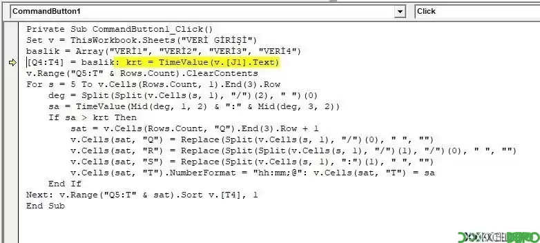

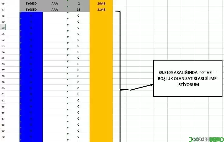

Kısaca şöyle anlatayım 1. Kodda "E9:E108" aralığında değerler "I1" e eşit veya büyükse ve "J1"e eşit veya küçükse o satırlar silmek istiyorum.
2. Kodda ise "Veri Dolaşımı" sayfasından alıp "Veri Alımı" sayfasına yapıştırdığımda "B9:E108" aralığındaki fazlalık olan "0" ve " " değerleri olan satırları da silmek istiyorum.
1. RESİM 1. KOD / 2. RESİM 2. KOD

Belgenize zaten baktığımı belirtmiştim.
Benim yazdığım mesajla ilgili net cevap yazarsanız iyi olur.
Benim anladığım doğruysa, ayrı sayfaya dahi gerek olmadan, belirttiğim koşullara göre listeleme yapılabilir.
Yani tümünü listele sonra gereksizleri sil şeklinde değil de doğrudan koşullara uyan verileri listele şeklinde işlem yapılabilir.

Ben en iyisi, örnek belgenize göre formüllü çözüm önerimi yapayım.
Kontrol edip, denemeler yaparsınız.
Sorun yaşarsanız, belgenizi, sorunlu haliyle ekleyip olması gereken durumu açıklarsanız çözüm gözden geçirilebilir elbette.
Art arda ikinci cevabım oluyor @Slymnytm .
Önce bundan önceki cevabıma bakınız.
Şimdi ekleyeceğim dosya da ise SARI hücrelerin görünüp/görünmemesiyle ilgili
tercih imkanı mevcut (yani sadece kırmızı olanlar görünmüyor veya kırmızı veya sarı olanlar görünmüyor).

@Slymnytm
Ben isteğinizi hala SİLME değil, LİSTELEME olarak görüyorum.
Aşağıdaki kodlardan biri TEK kritere göre (SARI ve GRİ)
diğeri ise İKİ kritere göre (GRİ), VERİ GİRİŞİ sayfasında Q6 hücresinden itibaren listeler.
(36 satır)
1. Kodlama; Listeleme olarak görebilirsiniz saygı duyarım lakin daha önceden de belirttiğim gibi iki saat dilimi arasındaki verileri (satırları) silmek istiyorum bazen de silmiyorum çünkü içerisinden veri alma durumum oluyor.
2. Kodlama; Kopyalanıp yapıştırılan hücrelerin alt kısmında kalan "0" ve " " boşluk değerlerini de (satırları) otomatik silmek istiyorum.
Yazılan kodlar da aynı hatayı verdi olmadı.

@Slymnytm
Dikkatten kaçtı sanırım.
Benim verdiğim kodlarda sadece VERİ GİRİŞİ sayfası kullanılıyor ve listelemeler de aynı sayfaya yapılıyor.
Kriter saat bilgilerinin de aynı sayfada olmasını düşünmüştüm.
Her neyse; hem formül hem de makro çözümün olduğu (her ikisi için de TÜMÜ, TEK KRİTER, İKİ KRİTER seçenekleri mevcut)
örnek belge yükleyeyim dedim.
Denemelerinizi bu belge üzerinden yapın ve hata/eksiklikle karşılaşırsanız,
o haliyle belgeyi kaydedip foruma eklerseniz kontrol/düzeltme yapılabilir.
