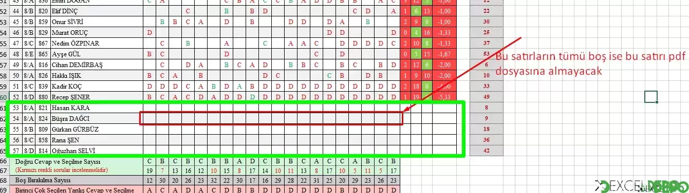

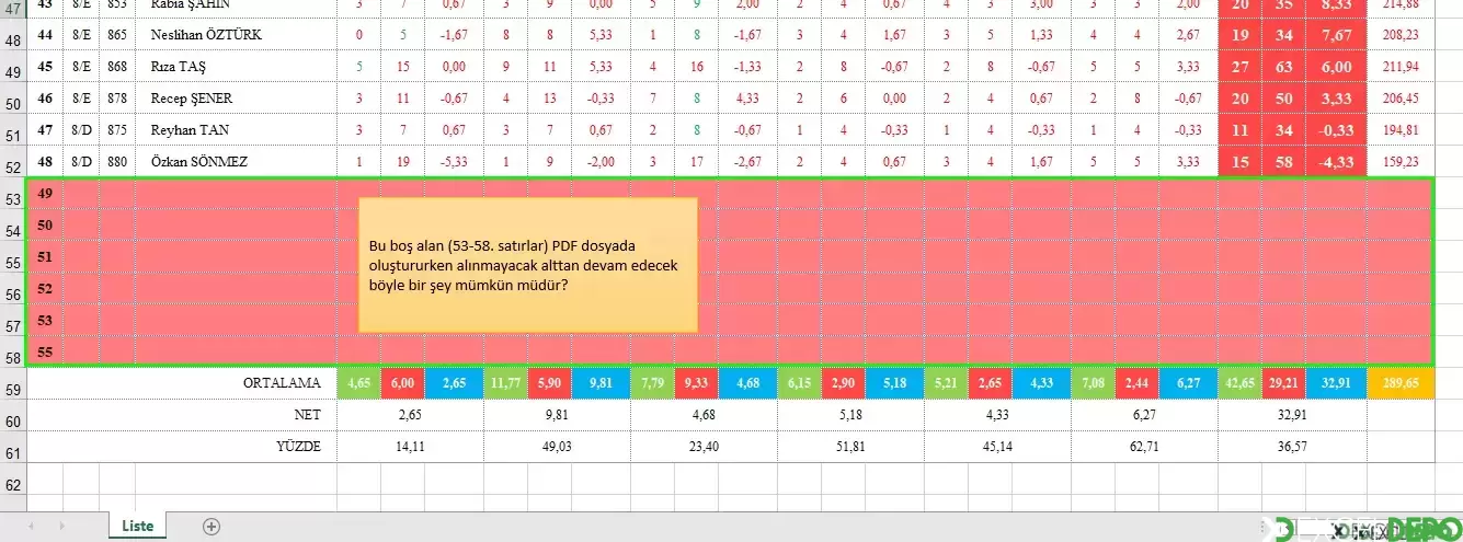

Örnek dosyada ve resimde gösterildiği gibi listenin altında boş satırları almadan alttaki satırla devam edecek şekilde PDF kaydetmek mümkün müdür?

Modul1 içerisinde bulunan kodları aşağıdaki kodlar ile değiştirip kullanabilirsiniz.
-- Kod içerisinde bulunan bu kısım, Liste sayfasında B sütununda bulunan hücrelerin satırlarını gizler ve sonradan PDF kaydet kodlarına geçer.
Bu şekilde boş satırlar PDF dosyasına alınmamış olur.

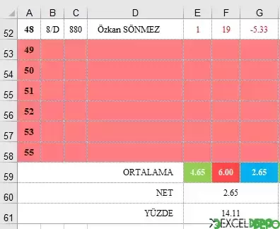

Birde şöyle bir durum var
Boş satırlardan bir önceki dolu satır (örneğe göre 52. satır)
ile
Boş satırlardan sonraki dolu satır (örneğe göre 59. satır)
bu satırlar örnekteki gibi sabit değil bu çizelgeden onlarca var ve her çizelgede listedeki isimler ile boş satır sayısı değişken
denedim sanki üstteki döngü burada bahsettiğim işlemi yapıyor gibi :)
dediğiniz gibi satırları gizliyor gibi peki pdf kaydetme işleminden sonra bu satırları yine eski durumuna getirmek için nasıl bir işlem yapmalıyız
-- Her listenin yapısı aynı ise yani resimdeki gibiyse.
satırı ile A sütunundaki son dolu satır numarası bulunur.
Örnek listede 61. satır.
-3 ifadesi ile (Ortalama - Net - Yüzde) değerleri sabit olduğu için son dolu satır numarasından bu 3 satırı işleme almaması için çıkartıyoruz.
Yani döngü 5. satır ile 58. satır arasında işlem yapar.
Diğer listelerde de bu şekilde çalışır.
-- Boş hücrelerin tespiti ise, yine her dosyada boş satırlar örnek dosyanızda olduğu gibiyse
bu satır ile koşul içine alınır ve B sütunundaki boş hücreler gizlenir.
Ama B sütunu dolu diğer hücreler boş ise bu satırlar gizlenmez.
satırından sonra
satırını ekleyiniz. Bu satır sayfada gizli olan tüm satırları açar.

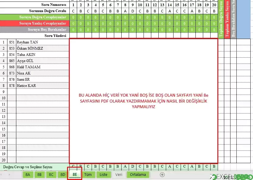

@Ömer BARAN Bey
Diyelim ki 8E sayfasında öğrenci isimlerinin karşısında (D9:W16) hiç veri yok.
Bu durumda o sayfayı (8E) pdf yapılacak sayfaların dışında tutabilir miyiz?
aşağıdaki gibi
If XD.Name <> "Veri" And XD.Name <> "Liste" And XD.Name <> "Ortalama" And XD.Name <> "Data" And XD.Name <> "8E" Then
gibi
Vakit çok geç oldu.
Uygun vakitte bakarım.
Tabi tüm sayfalarda birden bu durum gerçekleşirse PDF hiç oluşturulmayacak demek onu da dikkate alacak şekilde günelleme gerekir (işlemin eksiksiz olması bakımından).
