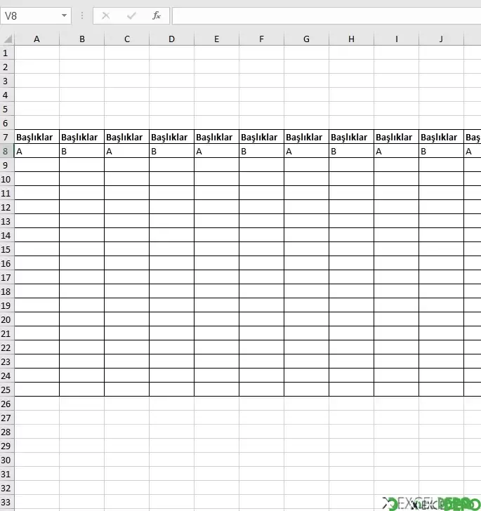

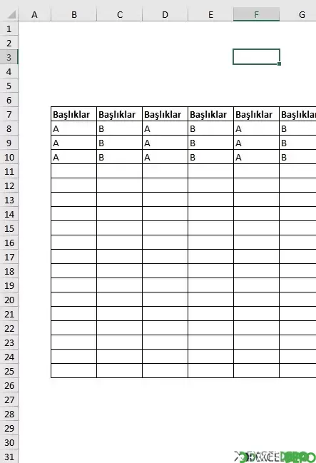

Resimlerde de göreceğiniz gibi biri A sütunundan başlamış diğeri B sütunundan. Bu fark önemli değil anladığım kadarıyla. İkinci olarak da sütun sayıları birbirine eşit değil. Neyse ben anladım yapılmak istenileni. Eşitlik sağlanıyorsa birinci ilk sayfadan ikinci sayfada verileri taşıyıp ilk sayfadan silmek istiyorsunuz.

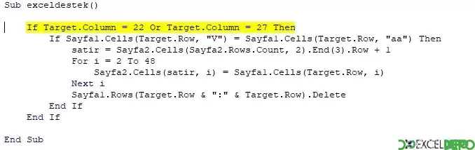

İkinci sayfayı ilk sayfa ile aynı formata getirdim. Ve verilerin silinmesini sağlayan kodu ekledim.
İlgili kod:
(11 satır)

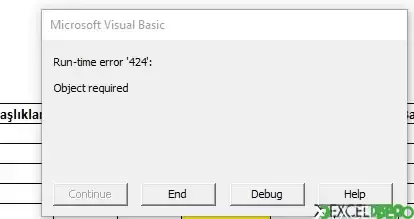

Sayın Cakarem Hocam ekteki excele yaptım. fakat aşağıdaki hatayı verdi. lütfen bakabilirmisiniz.Çok teşekkür ederim.
