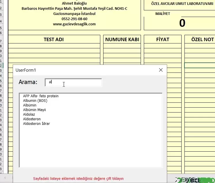

merhaba herkese iyi akşamlar birkaç gündür başım ağrıyana kadar aradım ama nasıl arayacağımı da, nasıl aradığımı bulacağımı da anlamadım, ben bir laboratuvar listesi hesaplama çalışması yapmak istiyorum yeni yeni öğreniyorum yardım alacağım birisi yok bana yardımcı olursanız çok sevinirim...
buton yazdığım yerde bir arama butonu yapmak istiyorum yazdıkça tahliller veri doğrulama listesi şeklinde görünsün ekle butonuna yada enter a bastığımda alttaki listeye TEST ADI satırlarına ekleyecek numune kabı ve fiyatı alttaki fason kısmından alacak yapamadığım şey buton ordan almasını yapabildim sadece yardımınız için teşekkürler...

@okutkan makro ile yapacaksan, her hücreye bir TextBox ve ListBox ya da ComboBox ekleyip, yerlerini seçilecek hücreye göre otomatik belirtip; arama da Like kullandırarak çözebilirsin.
Ben direk Veri Doğrulama özelliğine eklediğim formül ile herhangi bir makro kullanmadan çözüm ekledim.
Kişi makro tercih ederse, dediğim şekilde fantezik bir şeyler yapılabilir.

Açılır listeye göre daha kullanışlı olduğunu düşündüğüm için userform üzerinden listbox üzerinde listeleme işlemi yaptırdım.
  • LAB.xlsm
    LAB.xlsm
    75.5 KB · Görüntüleme: 2
    22.7 KB · Görüntüleme: 74
Döngüyü deneme amaçlı 20. satıra kadar çalışacak şekilde yazmıştım. Son satıra kadar arama yapmadığı için istediğiniz olmamış. Aşağıdaki dosyayı deneyin.
