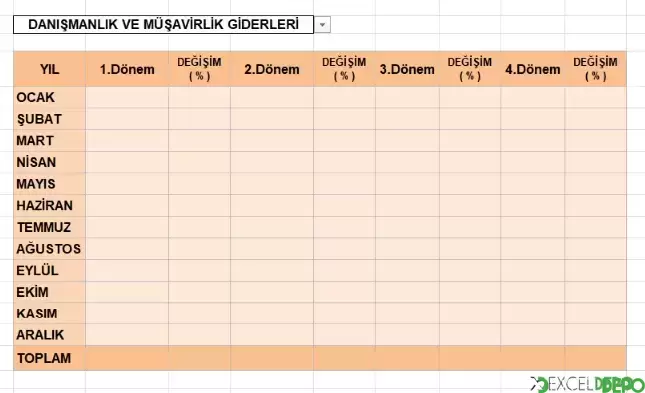

Bence; sabit isimli sayfada bir açılır liste olmalı ve bu listeden seçilecek gider türleri Geçici Vergi Dönem sayfalarında aranıp listelenmeli. Böylece C sütunu (Açıklama) da gereksiz hale gelmiş olur.

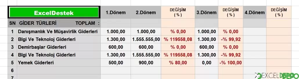

Mesela şöyle bir şey:
1000 yakın satır olduğu için, veri doğrulama pek işime gelmiyor. Dosyayı sitede arşivde bulduğum için, Ocak ayı kalmış. Büyük, Küçüf harf standart değil. 1.2.3. dönemlerde yer alan hesap isimleri (Danışmanlık giderler, Bilgi Teknoloji, Demirbaş giderleri vs.) onları birden fazla varsa tek çatı altında toplayıp, kendi dönemler arasında karşılaştırıp, sabit sayfasında artış/azalış gösterilmesini istiyorum.

Aşağı doğru gider türlerine göre uzayıp giden, her bir gider türü için 4'er satırlık bir yapı,
her birinin arasında bir öncekiyle artış/azalış oranını da düşünürsek hiç kullanışlı olmayan bir şey ortaya çıkacağı kesin gibi.
AY ayrımına ilişkin bir veri/sonuç olmadan işlem yapılacaksa, şöyle bir yapı olabilir.
Dikkate almayacağınızı biliyorum ama ben yine de önermiş olayım.
