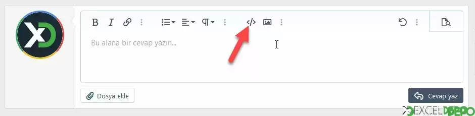

Lütfen kodlarınızı CODE etiketi içinde yazar mısınız?

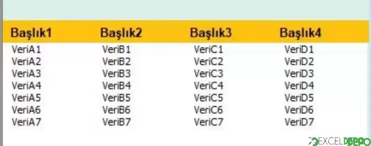

Başlıkları en üstte almak için rowsource ile veri çekmeniz gerekir. Label ile başlık eklemeyi denediniz mi?
Örnek;
Örnek;
#Hocam söylemek istediğiniz şeyi doğru anladıysam aşağıdaki gibi;

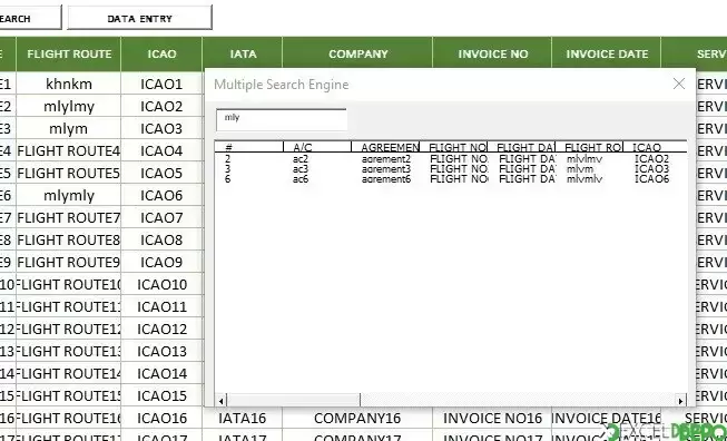

#Ana userform (data entry) üzerinde başka bir multi search butonu ile diğer bir listbox daha açılıyor. Bu list box u ayrıca çalışma sayfasındaki multi search butonuna da eklemek istiyorum. Hem user form üzerindne hemde çalışma sayfasında açılsın istiyorum. (Bu arada list box da arama yaparkende bir hata alıyorum. Nerede yanlış yaptım bulamadım. Ömer baran hocamın önerisi üzerinde listbox ismini Me.lstFiltre > lstFiltre olarak da revize ettim ancak yine de olmadı.
Normalde aramayı aşağıdaki gibi yapmalı. aslında bu kod başka bir dosyada gayet sorunsuz çalışıyor. ancak ekteki dosyada kullanmak istediğimde hata veriyor. anlam veremedim.

Listbox un kendi başlık alanını kullanabilmeniz için rowsource özelliğini kullanmanız lazım. Alt satırlarda bulunan başlıklar için ise tüm sayfayı rowsource alanına tanımlarsanız(sizin yaptığınız gibi) başlıklar ortada kalacaktır. Bunun için rowsource a tanımladığınız alanında değişken olması gerekir.
Eğer listbox başlığını kullanmayıp sabit başlık isimleri kullanmak isterseniz örnek verdiğim ekran görüntüsündeki gibi LABEL kullanabilirsiniz. Bahsettiğim, Userform üzerine label ekleyip, bu label i listbox üzerine konumlandırıp sütun başlığı olarak kullanma işlemi.

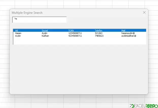

Hocam nomalde aşağıdaki dosyada düzgün çalışıyor. Ancak bu formu aynı kodlar ile ilk paylaşmış olduğum dosyaya uyguladığımda düzgün çalışmıyor. Ayrıca başlıkların hepsini göstermiyor. (Başlık sayılarını arttırma durumu da olabilir.) Başlıkları 7. satıra kaydıracağım.
Syg,
Kendi dosyanıza uygulamak için; excel dosyasına DataFiltre isminde bir sayfa ekleyin.
Userform2 deki tüm kodları silip aşağıdaki kodu ekleyin.
