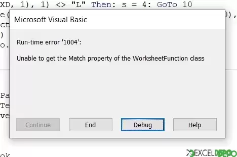

Hocam böyle bır hata verdı
16 numaralı mesajınıza cevaben verdiğim yukarıdaki cevapta sorun yok.
Ancak örnek belgenizde Grand Total satırı yerine "Grand " satırı var.
Bu durumda ilgili kod kısmını şöyle değiştirmek gerekir.
Ayrıca; ÖZET sayfasındaki GENEL TOPLAM satırı 7'inci satır olduğuna göre;
koddaki o.[B2:B6].ClearContents ve o.Cells(6, 2) = o.Cells(6, 2) + m.Cells(XD, 2) satırlarındaki 6 sayılarını 7 olarak değiştirin.
