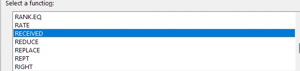

Ne yazık ki fonksiyonlarım arasında yok.
