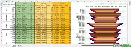

İlginiz için çok teşekkür ederim. Sorularınızı anlıyorum. Müsait olmadığımdan ötürü sağlıklı bir şekilde izah edemediğim için de kusura bakmayın lütfen. Grafik veya koşullu biçimlerndirme şekklinde olabilir. Bilgim olmadığı için ikisi arasında bir seçim yapamıyorum. Bu grafiği istememin nedeni şu elimde dosyada bulunan illerin 3 ayrı tarih verisi var. Veri Setim dosyadaki gibi başka yıl yok ve aylar sadece görünen şekilde ama bu verisetim. 2. ve 3. sette aylar değişiklik gösteriyor. Örneğin 1. veride Ağrı için tarihler sallıyorum 15 Nisan 15 ekim 2. de 5 Nisan 10 Ekim 3.sünde 1 Nisan 5 Ekim. . Amacım bu değişimi yatay bir stickte farklı renklerde göstermek. Ekte asıl yapmak istediğim bir şekil paylaşıyorum. Tekrardan teşekkür ediyorum.

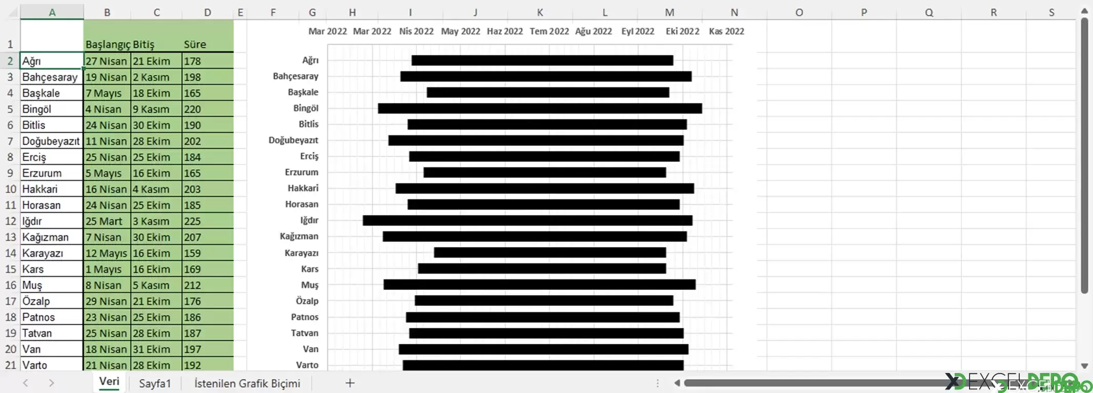

Önce size grafik olarak (x y dağılım grafiği) ekliyorum.
Tabi ki grafik olarak bakıldığında, pek yorumlanabilir gibi gelmiyor bana..
Hesaplamalar Sayfa1 de... (Yıllar ya da periyot tam bilinemediğinden) Eksen değerleri manuel ayarlandı...

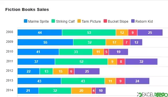

Son eklediğiniz resim ise yığılmış çubuk grafik.
Bunda da, veri setinizin gerçeğini gönderin derim. Şu andaki verilerle bu tipte bir grafik için ne istenildiğini yorumlamak pek mümkün değil.

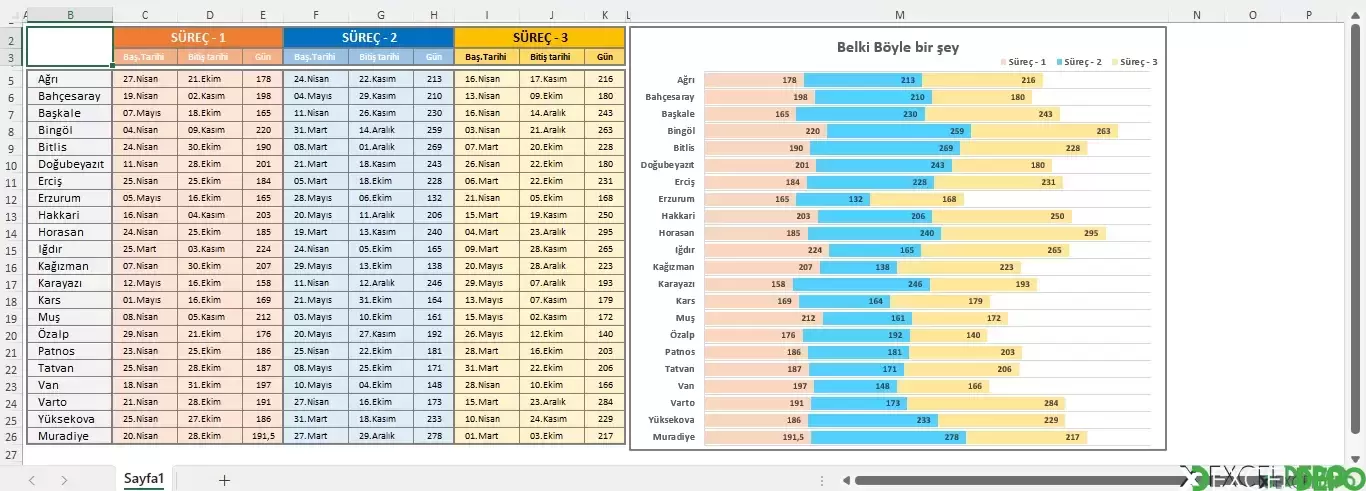

Tamamen bir TAHMİN...
Belki Böyle Bir Şey...
Not :
1 - F : K kolonları rastgele değerlerdir....
2 - Eğer dediğiniz bu şekilde ise, hesaplama yapmaya da gerek yok. Direkt olarak kolonlardan grafik elde edilmekte...

Bu 3 farklı süreçte üst üste çakıştırmak mümkün değilse de 3 ünü ayrı ayrı yapıp vektörel bir programda çakıştırmamın mümkün oldupunu düşünüyorum. Bu konudaki fikinizi alabilirsem iyi olur. Üç süreci üst üste çakıtırma durumu şu açıdan mümkün görünüyor. Yığılmış çubuk grafikte 3. süreç 2 yi 2. süreç te 1 i kapsıyor dolayısıyla farklı renkle gösterebilirsem altta üç üstünde 2 üstünde 1. süreç olur ve çakışma durumu yok zatn. Ekteki dosyada bütün verisetimi gönderiyorum. Alıntıladığım mesajınızdaki görsel gibi her üç süreç için grafik oluşturmanız mümkün mü ?
Üst eksen de sadece Ay isimleri olursa yeterli benim için. Fikriniz nedir ?
Resimdeki gibi bir grafik oluşturuldu. Çakışmalar değerlendirildi.
Hesaplamaları ve grafik serileri Sayfa2 de....

Merhaba
Gerçekten çok çok teşekkür ederim. Ellerinize sağlık. Nasıl yaptığınızı açıklama şansınız olur mu zahmet olmazsa ?

Yapılışı :
1 - Düz çizgileri olan Grafik XY dağılım tipi grafiktir.
2 - Bu nedenle grafik serileri x ve y değerlerini içermelidir.
3 - Grafik serileri için bak. sayfa 2
4 - y eksen etiketleri için İstasyon ve Rakım değerleri birleştirildi. Grafik serisi oluşturuldu. Bu serinin x değeri, tarihlerin en küçüğünün ait olduğu ayın ilk günü. y eksen değerleri ise, veri listesinin satır adedi
5 - x ekseni ayarlaması :
min x : tarihlerin en küçüğünün ait olduğu ayın ilk günü (01.03.2022)
max x : tarihlerin en büyüğünün ait olduğu ayın son günü (31.12.2022)
Birincil : bazı aylar 30 ve bazı aylar 31... dolayısıyla bölümleme için min x ile max x arasındaki gün sayısı / 10 ay (30,6)
İkincil : Bu ay bölümlerini de grafik üzerinde ikinciller görünmesi için 10 dilim şeklinde yaptık. 30,6 / 10 = 3,06
Ay isimlerinin x eksenine yazılması grafik serisi oluşturuldu... Her ayın ortasına gelecek şekilde x ve y değerleri tanımlandı ( y = 0 zaten hepsinde)
6 - Serilerle grafik oluşturuldu.
7 - Çizgiler, tarih aralıklarında çakıştı doğal olarak. Birbirlerinden ayırmak için de farklı çizgi kalınlıkları ve farklı renkler kullanıldı. (biçimlendirme)
8 - y ekseni ve x ekseni etiket serileri ise
-- veri etiketleri eklendi
-- Etiket biçimlendirme yapılıp değerler hücreden alındı.
9 - Bu etiket serileri biçimlendirmesi olarak Çizgi YOK yapıldı.
10 - Orijinal eksenlerdeki Etiketler Yok şeklinde biçim yapıldı...
Ana hatlarıyla böyle...
