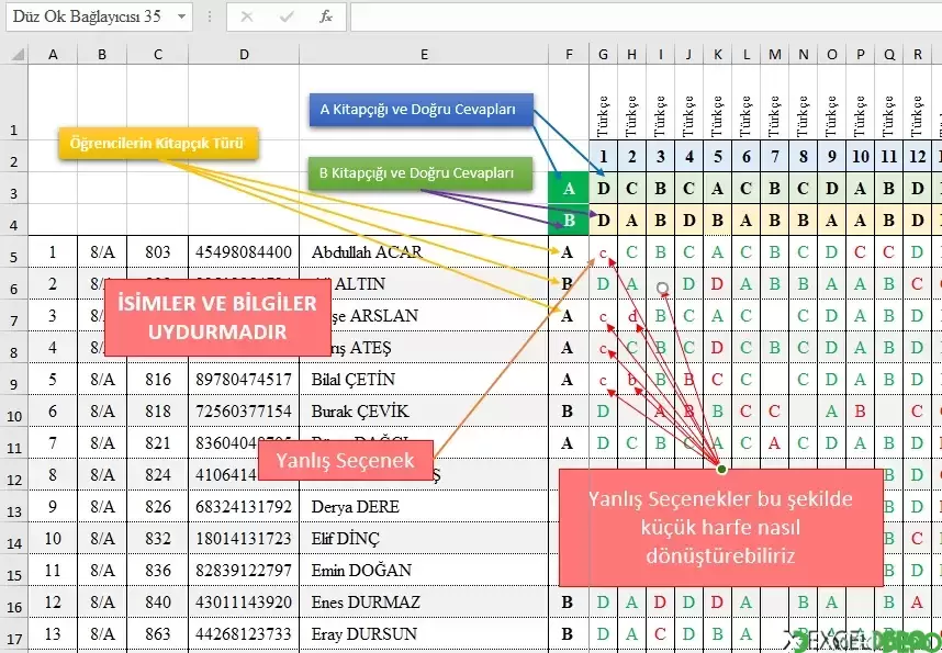

merakli
Öğrencilerin yanlış olan şıklarını küçük harfe nasıl çevirebiliriz.
Örneğin
Örnek excel dosyasında Liste sayfasında A kitapçığının 1. sorusunun doğru şıkkı D şıkkıdır.
ilk öğrenci Abdullah Acar C şıkkı işaretlemiş. (Yanlış yapmış)
C ==>> c şeklinde olacak
Yanlış seçenek
A ise : A ==>> a şekline çevrilecek
B ise : B ==>> b şekline çevrilecek
C ise : C ==>> c şekline çevrilecek
D ise : D ==>> d şekline çevrilecek

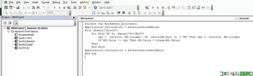

Kodu ilgili sayfanın kod bölümüne uygulamanız koşuluyla,
Sub KUCUK_HARF() kısmını Private Sub Worksheet_Activate() olarak değiştirmeniz yeterli olur.

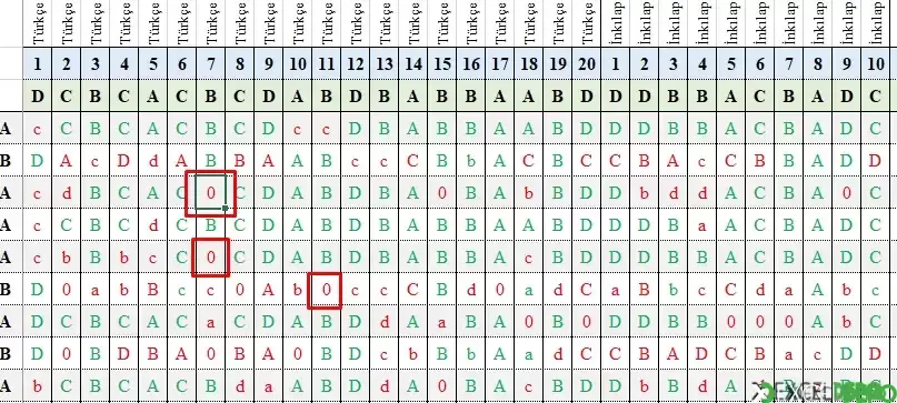

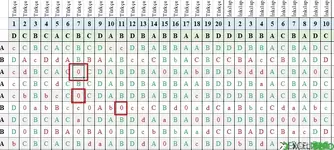

Sanırım şu şekilde bir durum var.
Diğer sayfa A kitapçığına göre seçenekleri düzenliyor ve verileri Liste sayfasından çekiyor sebep bu olsa gerek.
Fakat daha dikkat çekici bir durum 2. resimde eklediğim ve bir kaçını işaretlediğim gibi Liste sayfasında boş bırakılan alanlar 0 olarak geldi.

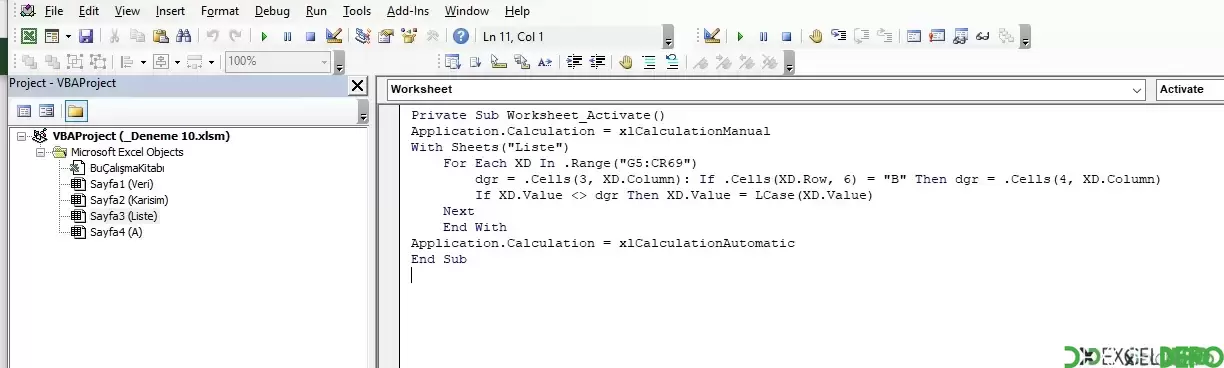

If XD.Value <> dgr Then XD.Value = LCase(XD.Value)
satırını,
If XD.Value <> "" And XD.Value <> dgr Then XD.Value = LCase(XD.Value)
şeklinde değiştirerek deneyin.
