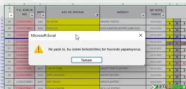

Bunu her ay sonu yapıyorum ve bunun gibi 5-6 farklı sayfada toplam 3500 personel için yapıyorum filtre mantığından ziyade VBA kodları ile bu sayfayı 2 bölse çok iyi olur tabi mümkünatı varsa
Birisi, "Excel'in yanlış kullanımına örnek gösteririr misiniz?" diye sorsa, dosyanızı örneklerden biri olarak gösterirdim..
Sanırım üstte bahsettiğim işlem hücre birleştirme yaptığınız için olmayacaktır.
Manuel olmayan olayın, makro ile de olacağını sanmıyorum.
Filtrelenen hücreler birleştirilme nedeniyle kopyalanamıyor bile..
Neden öyle dediğimi anlatabilmek için ekledim bu ekran görüntüsünü.
