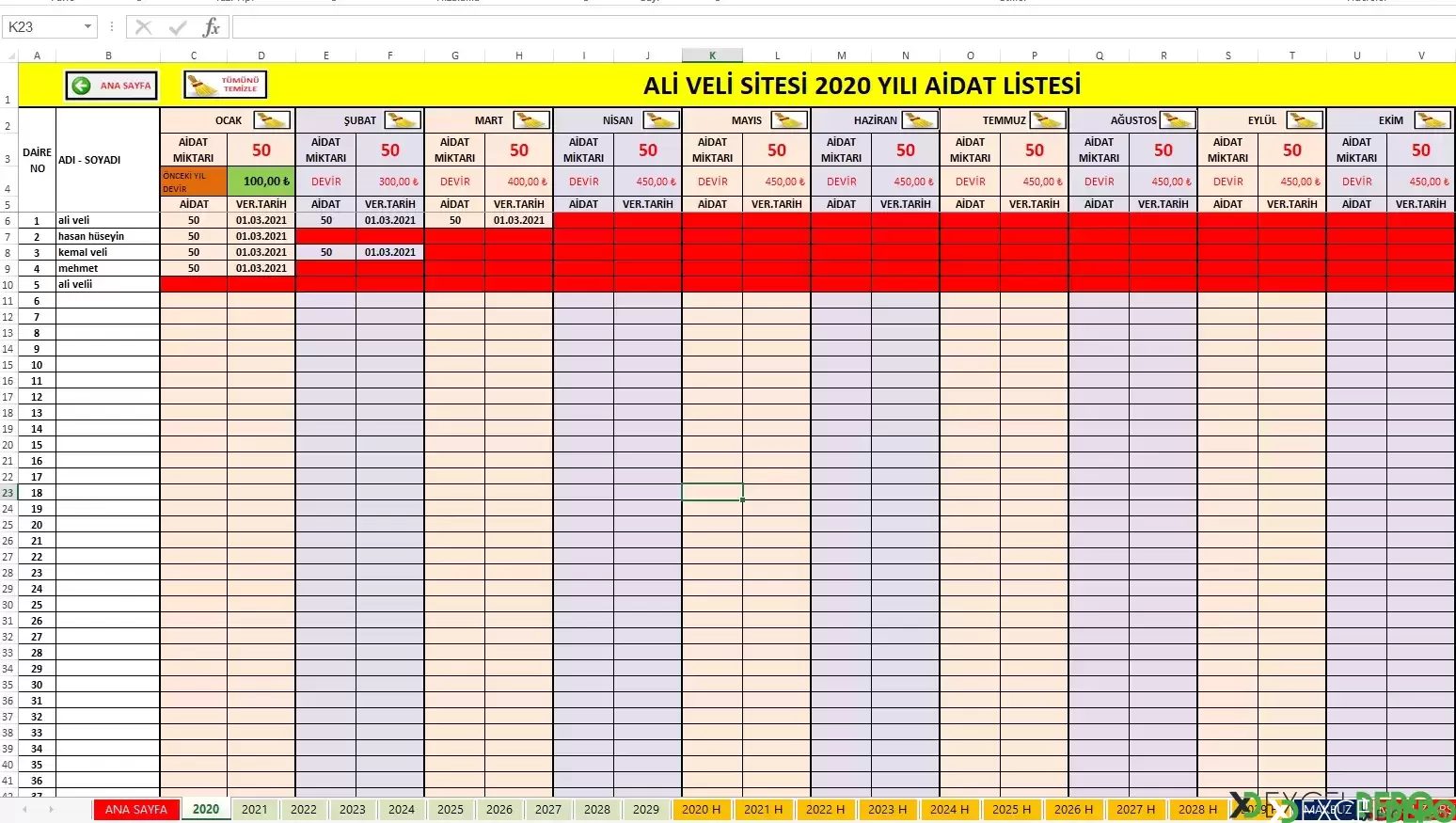

Ekte gönderdiğim excel dosyamda koşullu biçimlendirme mevcut.
2020 yılı geçmesine rağmen, 2022 yılı gelmemesine rağmen bu hücrelerde de renklendirme yapıyor.
2020 yılında aidatını vermeyenlerin kırmızı renkte olmasını istiyorum, ayrıca formülün cari yıl içerisinde de çalışmasını istiyorum.
2022 ve sonraki yıllar gelmediği içinde bu kısımda renklendirme olmasın.
Yardımcı olur musunuz?

Sayın Ömer Bey, ilginiz için çok teşekkür ediyorum.
Yapmak istediğim bu şekilde olmasını istemiştim.
2020 yılı geçtiği için borcunu vermeyenler kırmızı olsun, 2021 yılında da borcunu vermeyenler cari aya kadar olan kısım kırmızı olsun istemiştim. (Sayfanın adı AF1 hücresine gelmektedir.)

Şöyle bi durum ortaya çıktı, 2020 yılı sayfasında F sütunundaki tarihler kırmızı görünüyor, ayrıca Z sütununda renklenme olmuyor.
2021 yılı sayfasında cari ay içerisinde olduğumuz için mart ayı olan G ve H sütununda renklenme olmadı.
2020 yılında ödeme yapmayanlar daha sonra ödeme yaptığında örneğin bugün yaptıysa formül bu sütunu dikkate almasın. (Formül borcunu ödediği tarihi dikkate almasın.)

Yapmak istediğim ekteki resim gibi olmasını istemiştim. Bu 2020 yılı için borcu olanlar kırmızı olsun.
