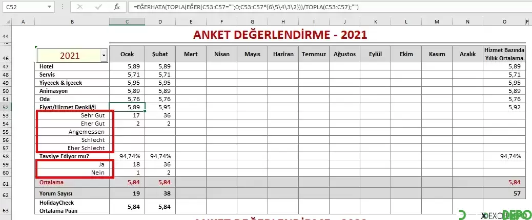

Sn @Believing
Resimde de görüleceği üzere, Anket değerlendirme tablosunda, Anket değerlendirme kriterlerinin de bulunması istenilebilir düşüncesiyle
ekteki dokumanı alternatif olarak İnceleyebilirsiniz...
