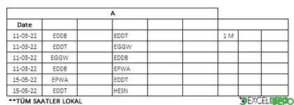

1- Ekteki dosyanın A27:A36 aralığında yapmak istediğim;
B3:B11 ve D3:D11 aralıklarına yazılan verilerin yinelenmeyerek aşağıya doğru listelenmesi
2- Ekteki dosyanın B27:B36 aralığında yapmak istediğim;
A27:A36 hücrelerine yazılan verilere denk gelen karşılıkların, ikinci sayfanın B2:B274 aralığından çekilerek açılır liste şeklinde listelenmesi.
Not: a- Yazılan verinin karşılığı çekilen listede bulunamadığında “listede bulunamadı” uyarısı verecek.
b- Listede bulunamadığı taktirde ilgili hücreye (“A27:A36” aralığı) manual olarak giriş yapılabilecek
c- Listelenen verinin girişi yapıldıktan sonra hata ile silindiği taktirde makroda hata mesajı alınmayacak
Bunları yapmak mümkün müdür ?
Yardımlarınız için şimdiden çok teşekkür ederim.

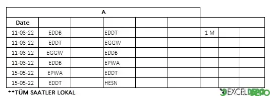

Bu sorunuzu doğru anladıysam; B3:B11 ve D3:D11 aralıklarına veriler yazıldıkça.
Bir başka ekl bilgi ise A3:I12 hücre aralığında koşullu biçimlendir var. A3 hücresine veri girişi yapmaya başladığınızda tabloyu hem ilgili satırda
hem de A27 satırında bir tablo oluşturmaya başlıyor.
Hatta "**TÜM SAATLER LOKAL" şeklindeki yazınında aşağıdaki gibi oluşturulan tablonun en altına getiriyim istedim ama beceremedim açıkçası
Mesela tablo onuncu satıra kadar oluşturuldu. **TÜM SAATLER LOKAL" yazısı A10:B10 hücre aralığına sadece yazı olarak gelecek ama tablonuın ana hatlarını bozmayacak.

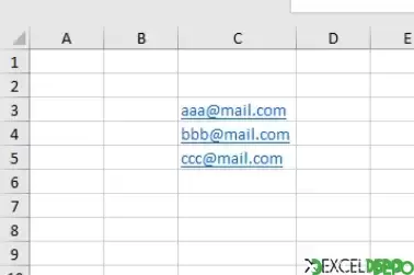

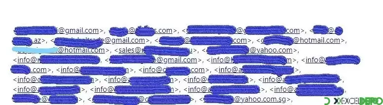

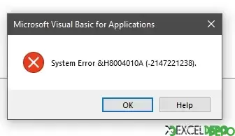

Hocam ilgili dosyada karşıma ıkan Aklıma gelen bir sorun ise bu başlıkla çok alakası yok ama belki bir yerde ufak bi rşey kaçırıyorum bilemiyorum ama yine de sormak istedim.
Tabloyu mail ile direk göndermek istediğimde '.send kodundaki tırnağı kaldırıyorum ancak aşağıdaki uyarıyı alıyorum.
Uyarı çıksa bile maili gönderiyor ancak bu seferde sadece cc ve subject konularını ekliyor. mailin içeriği boş geliyor. Hata nerede anlayamadım açıkcası.

E-posta ile ilgili sorunuzun bu konu sayfasındaki işlemlerle bir bağlantısı yok.
Forumda konuların, bir belgedeki tüm sorunların çözümü için değil, işlem türüne göre ve uygun konu başlıkları kullanılarak
ayrı ayrı açılması daha doğru. Forum mantığı da bunu gerektirir ve bu sayede de diğer forumdaşların da yararlanacağı bir kaynak oluşur.
