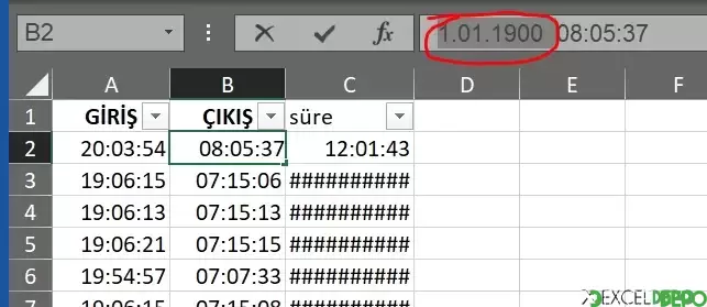

Merhaba
B2 sutuna eklediğim "1.01.1900 " veriyi diğer tüm satırdaki verilere otomatik olarak eklemek istiyorum. Kısa yolunun olup olmadığını merak ediyorum. Var ise yardımcı olurmusunuz.
(CTRL + enter ve hızlı doldurma işe yaramıyor. )
Yardımlarınız için şimdiden teşekkür ederim.
@horcrux
Bilgisayarda değilim ama şöyle bir deneyin:
-- uygun boş bir hücreye 1 yazın,
-- 1 yazdığınız hücreyi kopyalayın,
-- B2'den itibaren ilgili alanı aşağı doğru seçin,
-- fareyle sağ tıklayıp ÖZEL YAPIŞTIR'ı seçin,
-- karşınıza gelecek ekranda TOPLA ve DEĞERLERİ seçeneklerini işaretleyerek işlemi onaylayın.
** Amaç, B kolonundaki Saat değerlerinin tamamına 01.01.1900 değerini eklemek ise
  • Boş bir hücreye 1 yazın
  • 1 yazılan bu hücreyi kopyala
  • B kolonundaki değerler aralığını seçin
  • Özel yapıştır > Değerleri ve İşlem olarak da Topla seçin
  • Tamam
** Burada dikkat edilmesi gereken Noktalar
  • B kolonunda aralarda BOŞ değerler var ise onlara da kopyalama yapılacak ve 01.01.1900 00:00 gibi değer yazılacaktır.
  • Daha da önemlisi, B kolonundaki saat değeri , A kolonundaki saat değerinden Büyükse, 1 eklenmeli mi eklenmemeli mi? Eklendiğinde, FARK alıp süre hesaplamaları yapıldığında, Örneğin A2 : 19:30 ve B2 : 22:45 ise, 01.01.1900 eklendiğinde, B2 - A2 = 01.01.1900 03:15 olacaktır. hücre sayı biçimi olarak saat seçtiğinizde Evet 03:15 şeklinde görünecektir. Ancak hesaplamalarda bu süre değerini kullanacaksanız o zaman Dikkat!!!
** Sanıyorum, iki saat arasındaki Süre hesaplanmak isteniyor. Ve bunun için de B kolonundaki değerin A kolonundaki değerden BÜYÜK olması isteniyor. Aksi halde =B2 - A2 ile formüle ettiğinizde, #### şeklinde hata veriyor.
*** Hata vermemesi için, 1 eklemeden çözümlerden biri şöyle olabilir. (B > A ya da A > B durumlarında da çalışır)
=MOD(B2-A2;1)
  • Tamam
=MOD(B2-A2;1)
teşekkürler çok işime yaradı anlatamam :) değerli zamanınızı ayırdığınız için teşekkürler.
