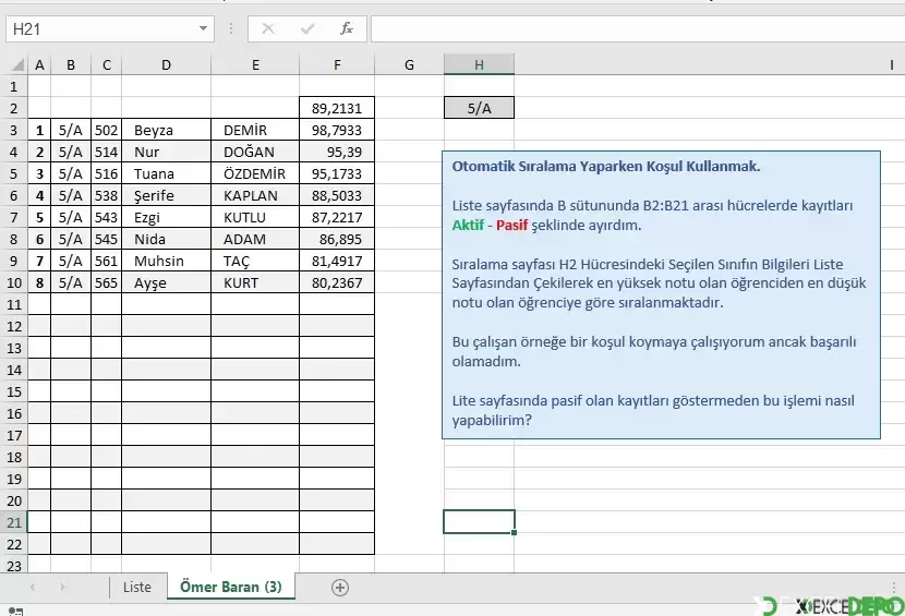

@Ömer BARAN Beyin katkısıyla örnek dosyadaki otomatik sıralama işlemini artık yapabiliyoruz
Ancak buna bir ek koşul koymamız gerekiyor.
Liste sayfasında B sütununda B2:B21 arası hücrelerde kayıtları Aktif - Pasif şeklinde bir alan ekledik.
Sıralama sayfası H2 Hücresindeki Seçilen Sınıfın Bilgileri Liste Sayfasından Çekilerek en yüksek notu olan öğrenciden en düşük notu olan öğrenciye göre sıralanmaktadır.
Bu çalışan örneğe Aktif olan kayıtları getirmesini eklemem lazım. bu koşulu koymak için onlarca deneme yaptım ancak çalıştıramadım.
Liste sayfasında pasif olan kayıtları göstermeden bu işlemi nasıl yapabilirim? Kodda bu koşulu tam olarak nereye ve ne şekilde koyacağımı çıkartamadım.
Ekli dosyayı görüntüle 5844
Sayın @merakli .
-- A3 hücresine birinci formülü normal formül olarak uygulayıp boş sonuç alıncaya kadar aşağı
-- B3 hücresine ikinci formülü dizi formülü olarak uygulayıp sağa ve boş sonuç alıncaya kadar aşağı doğru kopyalayın.

Teşekkür ederim siz yazınca cuk diye oturuyor :love:
Aslında, bu işler konuşuyor gibi.
Şöyle bir cümle kuruyorum; EĞER tablonun şu sütunu 5/A ve EĞER şu sütunu Aktif ise olanların,
puanarına, kendi satır numarasının 1000'de 1'ini eklersek (bu 1/1000 kısmı eşit puan olanların birbirinden ayrıştırılması için)
1'inci büyük olanı hangisidir, 2'nci büyük olanı hangisidir....
Bulunan bu puan+satır/1000 değeri listenin KAÇINCI satırındadır?
İşlem tamam, büyüklük sırasına göre bulunan sıralaranı kriter olarak alıp ilgili satırdaki veriler getirilebilir.
Gerekirse daha basit/daha az satırlı veriler üzerinden denemeler yaparek halledebilir, kalıcı olarak öğrnebilirsiniz.
Bence durumu önce yardımcı sütunlar kullanarak veri tablosunun bulunduğu sayfada çözün.
Liste sayfasının
-- H sütununa B hücresi AKTİF ise 1, değilse 0 yazdırın,
-- I sütununa C hücresi 5/A ise 1 değilse 0 yazdırın,
-- J hücresine G+satır()/1000 formülünü uygulayın.
-- K hücresine H*I*J formülünü uygulayın
-- L hücresine =BÜYÜK($K$2:$K$21;Satır(A1)) formülünü
-- M hücresine KAÇINCI(L; $K$2:$K$21;0) formülünü uygulayın,
-- N hücresine KAYDIR($B$1;M;sütun() ) formülü uygulayın
İşte verdiğim formül tam olarak bu sırayla bu işlemleri tek adımda yapıyor ve çalışma mantığı da tam olarak bu şekilde.
İki koşulun iç içe EĞER olarak yazılması yukarıdaki H*I işlemine denk düşüyor.
K sütununda 0'dan büyük olanlar aranan değerler listesi oluyor.
Denemeler yapın mutlaka, önce yardımcı sütunlarda tek tek,
sonra formüllerde yerine koyma yöntemiyle iç içe hale getirerek yrdımcı sütun adetini azaltarak sonuç almaya bakın.
Son aşamada ise DİZİ FORMÜLÜ olayının üzerinde durup, yardımcı sütunsuz sonuç almaya geçersiniz.
Zaten Excel işlevleriyle igili bilginiz mevcut, ADIM ADIM ilerlemek en iyi yöntem.
İyi çalışmalar dilerim.
