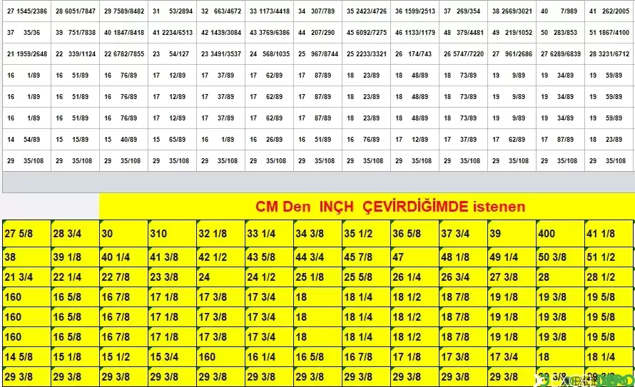

Örnek dosyada Cm cinsinden değerleri bir buton yardımıyla Inçh çeviriyorum bu ilemi yapan bir kod bulogu mevcut dosyada
sorun çevirilen değerlerin kesirli bölümünün tam olarak istediğim gibi çevirilemesi
ulaşılmak istenen değerler dosyada şağda mevcut

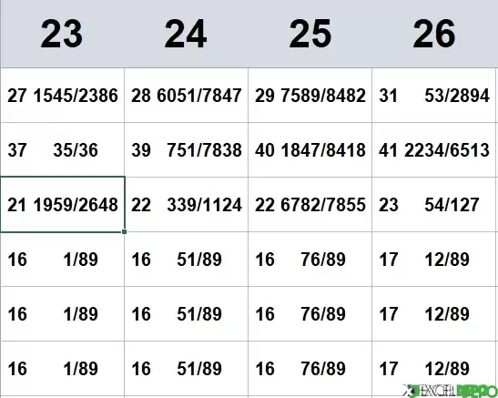

Merhabaha Sayın @leguminosea Tablonun çıktısını alıp persone verdiğimizde üretilen ürün üzerinde ınçh ölçü birimi olan bir mezura ile
27 1545/2386 aramakmı yoksa 27 5/8 daha kolay aranır kesirli yazımda olabildiğinde aşagı yada yukarı yuvarlayarak en sade yazıma ulaşmak istiyoruz
ulaşılmak istenen değerler tabloda mevcut.

İşte bunun olması mümkün değil.
Değeri doğru uyguladığınızdan emin misiniz?
Hücredeki gerçek sayı 40,0070777669645. Yani virgülden sonraki 0'dan büyük ilk sayı "binde" hanesinde.
Sonrasını yok sayarsak BİNDE YEDİ. Bu değer, 1/8 bile etmezken 1/2 hiç etmez.
Benim fikrim bu değerin karşılığı TAM 40 olmalıdır.

Peki hatalı olan o 400 değerinin 2 altındaki 28 için ne diyeceksiniz?
Ben diyorum ki o sayı da 28 değil, 27 7/8 olmalı.
Sayın BARAN Haklı olabilirsiniz ben 28 1/8 buluyorum inch ölçü birimine inananın çok hakim değilimim ben cizimlerimde cm kullanıyorum
dosyayı ofisdeki yardımcı kızlarımız kullanıyor.müşteri ölçüleri inçh talep ettiği için dosyaya şu an benden daha fazla hakimsiniz.
AP30'daki 5,89887640449438 değer de, 6 değil 5 7/8 olmalı vs vs.
