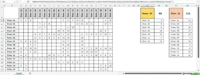

Acaba, İstenilen, resimdeki gibi midir?
Değilse, anlayamamışım demektir. Eklediğiniz resim maalesef istenileni/bekleneni yansıtmıyor.
Burada,
** AC2 hücresindeki Açılır Listede Firma seçilir. Seçilen Firmanın sipariş ettiği Ürünler ve Adetleri listelenir. Toplam sipariş adedi AD2 hücresinde yazılmakta.
ya da
** AF2 hücresindeki Açılır Listede Ürün seçilir. Seçilen Ürünü sipariş eden Firmalar ve Sipariş Adetleri listelenir. Toplam sipariş adedi AG2 hücresinde yazılmakta.
Burada,
ya da

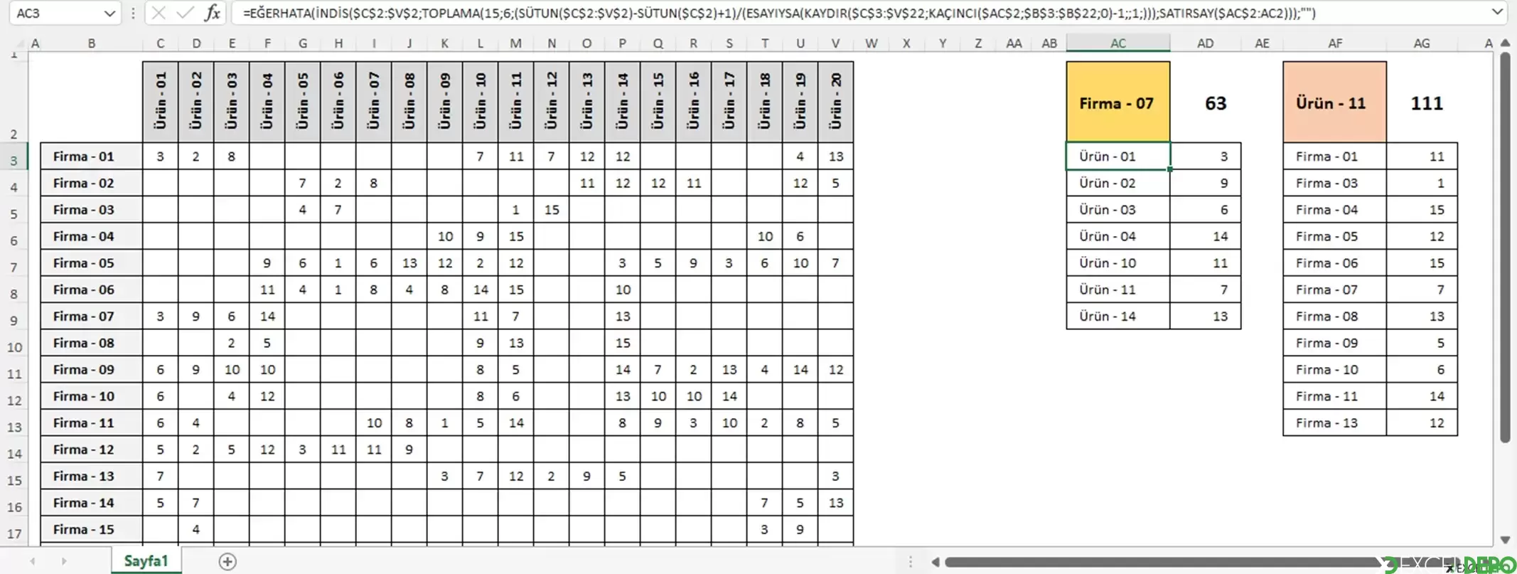

ezelk hocam örnek dosyayı ekledim. Sitede yeniyim kusura bakmayın. bastan eklesem daha kolay çözülebilirmiş konu kusura bakmayın lütfen. Benim ihtiyacım sizin tablodaki A2 A6 Hücrelerindeki gibi adet doldurup ı ve j hücrelerinde aldığınız sonucu sayfa 2 de alabilmek. bu konuda desteğinizi mümkün ise rica edebilir miyim
Merhaba ,
Tablonuzdaki gereksiz hücre birleştirmeleri kaldırıldı. Benim önerim tablolarınızda gereksiz hücre birleştirmeleri kullanmayın. Özellikle veri aldığınız tablolarda.
Formülü basitleştirmek için alan adı tanımı kullanıldı. İnceleyiniz.
