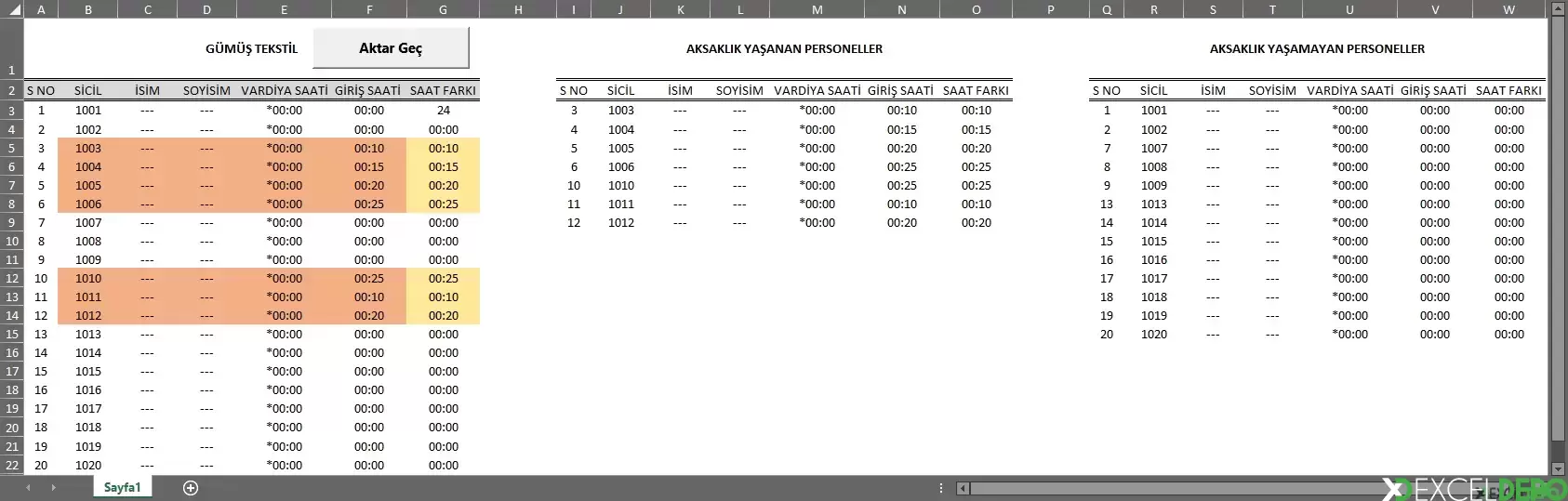

VBA ile hazırlanmış ve ADO yöntemi kullanılmış versiyon ile aksaklık yaşayan ve yaşamayanları ayrı alanlara listeleyebilirsiniz.
Sayfa adının ve başlıkların değiştirilmemesi gerek.
Verilerin doğru aktarılması içinde sütun alanlarının yer değiştirilmemesi...
Bu değişiklikleri yaparsanız, kodları da düzeltmeniz gerek.
Sadece G sütununda kullandığınız formül ile gelen sürenin tamsayı ve ondalık kısımları ADO sonuçlarında 1 değer olarak fazla geldi. Bu kısmın nedenini çözemedim, 00:00 olan saat değerinin tam sayı karşılığı 24'tür. Kodda bunu 25 olarak getirdiği için şartta 25'e eşit ya da eşit değil olarak kullandım.
Formülün detaylarını incelemek gerek belki...
Alternatif olsun bu örnekte. (soru sahibinin konuyla hiç ilgilenmemesi neticesinde örnek dosya kaldırılmıştır)
Ben de hem formülle ve hem de makro ile farklı sayfalara aktarım konusunda dosyanızı hazırlamaya başlamıştım.
@Admin tarafından makro ile çözüm gelince eklemek konusunda kararsız kaldım....
Yine de dosyayı tamamlayıp, alternatif olması amacıyla ekliyorum....
