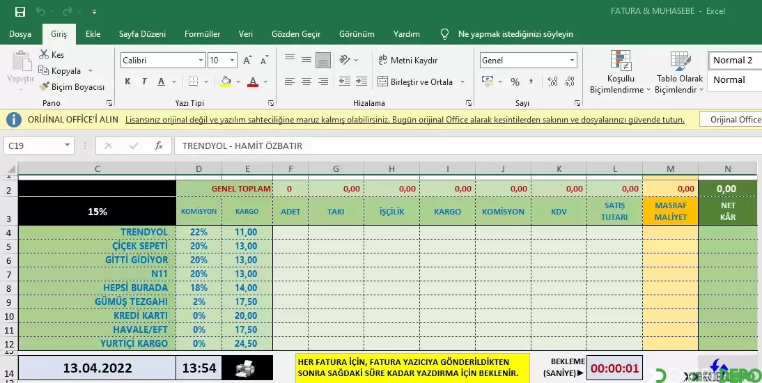

Şu kısımdaki hesaplamalar hocam. Normalde aşağıya alt alta listeliyor ancak listelediklerini burada toplu gösteriyordu. Şimdi o kısımda bir problem var toplu olarak göstermiyor boş gösteriyor tabloyu.

SATIŞLAR sayfasının kod bölümündeki MASRAF_GUNCELLE kodundaki şu satırı şöyle değiştirin bakalım.
Kod devreye girip işlem yapmazsa, VBA ekranında aynı yerde olan
normal isimli makroyu VBA ekranından elle bir kez çalıştırdıktan sonra düğmeyle tekrar güncelleme deneyin.
