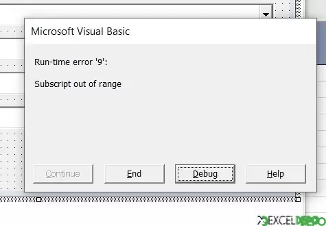

Hocam bende dünde olan bir problem var sebebini anlayamıyorum, dünde oldu show formülü mü çalışmıyor anlayamadım.

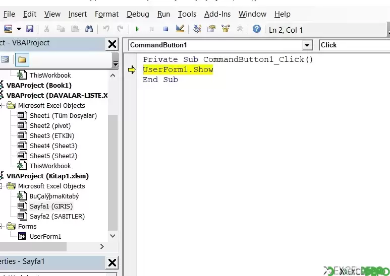

@selis UserForm'un kod kısmını aç ve F8 ile adımlama yaparak ilerle.
Bakalım hangi satırda hata verecek.
Şu anda aldığın hata Show kısmında gibi görünüyor ama asıl hata UserForm'un kodlarında.
O hatanın satırını at ki çözümlemek daha kolay olsun.

Hocam bu konudaydı evet ordaki hata düzelmişti ancak burda devam ediyor, dil kısmını hallettim aslında..

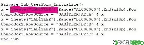

Muhtemelen sayfa ismindeki İ harfi sıkıntı çıkartıyordur. 4.mesajınızdaki görselde dosyanızda 'SABITLAR' olarak yazdığı görülüyor.
