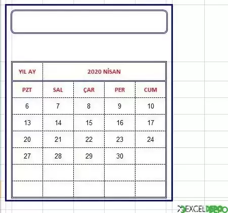

Hocam deneme sonucunda:
- Nisan ayı 1. gün çarşamba burada ise pazartesi 6. günden başlamış
- Bütün aylar pazartesiden başlamış
- Resmi tatilleri de görüyor.
Yardımlarınızı bekliyorum.

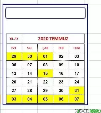

Hayırlı geceler hocam. Buradaki sorun benim derdimi açıklayamam dır. başka hiç bir sorun yok. ALLAH hepinizde razı olsun her zaman bana ve diğer arkadaşlara yardımcı oluyorsunuz. Sayın @Feyzullah beyede yardımları ve açıklamasından dolayı teşekkür ederim.Yanılmıyorsunuz @Feyzullah hocam. yerinde tespit.
Dosyadaki sorun ise yine açıklaya bilirsem ben başta tüm günlerin takvim olarak geldiğini gözlemledim ama yanılmışım. Cumartesi ve Pazar günleri gelmemiş. Ancak Resmi tatil günleri ve diğer aylara ait bilgiler gelmiş.
- Temmuz ayını örnek veriyorum. Burada Haziran ayı 29,30,31. günler Temmuz ayı 15. temmuz ve 31 Temmuz Resmi tatil , Ağustos ayı 3,4,5,6,7.günler gelmiş.Ben sadece o aya ait çalışma günlerinin kartta görünmesini istiyorum.

Koşullu biçimlendime işlemini gözden geçirin @sedat2161 .
Gönderdiğim dosyaya bir kez daha bakın isterseniz.
Ekran görüntüsünden gördüğüm kadarıyla sorun sadece bu.
Koşullu biçimlendirmede yazı rengi olarak, hücrenin arkaplan rengi ne ise aynı rengi kullanın.
Böylece değer hücrede yazılı olacak ama zemin rengiyle yazı rengi aynı olduğundan görünmeyecek.
Halledemezseniz; sorunlu haliyle dosyayı ekleyin bakayım.

Hocam iyi geceler. ekran görüntüsündeki sarı renkleri ben manüel olarak yaptım. Orada temmuz ayını örnek vererek sorunları vurgulamak istedim.
Alanı seçip arkaplan rengini DOLGU YOK şeklinde değiştirince istenien sonuç alınıyor olarak görüyorum.
Sedat Bey, esas formül C5 hücresindeki formüldür.
Bu formül, seçilen ayın ilk gününün bulunduğu haftanın pazartesi günü tarihini bulur.
Bu tarih, ilgili ayın ilk günü Pazartesi değilse, bir önceki ayın son günleri olacaktır doğal olarak.
Bu sayede yapı PT-CU şeklinde oluşacaktır.
Diğer hücrelerde +1 şeklinde bir sonraki gün tespit edilir.
İsteğinizde Hafta sonlarının hiç yer almamasını öngördüğünüzden C6, C7, C8, C9 ve C10 'da +1 değil
bir üst satırdaki cuma değeri +3 formülü oluşturuldu.
Takvimin sonu ise 6 haftalık olacak şekilde oluşturulduğundan, en altta da
seçilen aydan sonraki aya ait günler yer alacaktır.
İşte koşullu biçimlendirme yöntemiyle;
-- hem Resmi Tatil günleri,
-- hem de tablonun ilk ve son hücrelerindeki ilgili aya ait olmayan tarih hücrelerindeki değerlerin
orada yer almasına rağmen görünmemesi sağlanıyor.
Bu tür takvimlerde standart diyebileceğim bir yöntemdir yukarıda anlattıklarım.
Bu arada şunu da belirteyim, hücrelerde 01, 12, 27 gibi sayılar görünse de aslında değerer TARİHdir.
Bu işlem ise HÜCRE BİÇİMLENDİR >> İSTEĞE BAĞLI kısmından gg biçimlendirmesiyle yapıldı.
