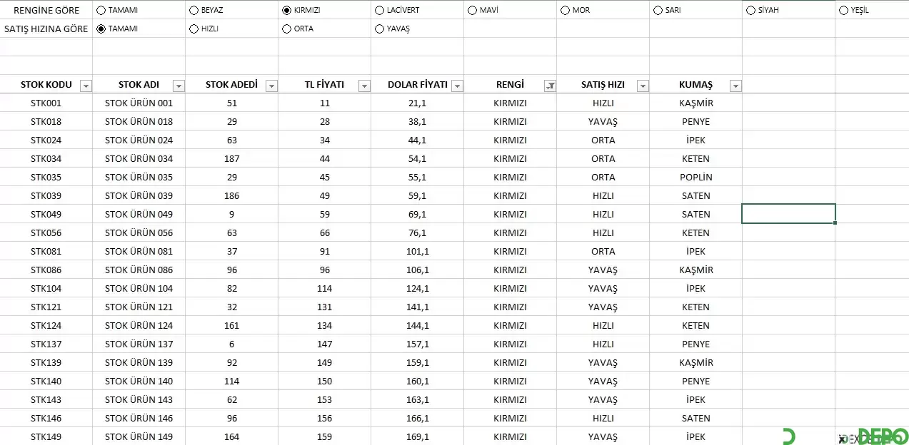

Seçenek Düğmeleriyle Filtreleme
hakki83
Katkı: %2
Selamlar
Exceldeki onlarca yüzlerce özellikten biri olan filtreleme özelliği, sevdiğim bir özelliktir.
Arşivimdeki benim olmayan bir dosyaya bakarak, kendime göre bir örnek dosya hazırladım.
Örnek dosyada şu an için olmasını istediğim, tıkladığım düğmeyle kriterlere göre filtreleme yapmak.
1. satırda KIRMIZI’ya tıkladığımda kırmızılar filtrelenecek.
2. satırda ORTA’ya tıkladığımda ortalar filtrelenecek.
Bunun gibi.
Ve,
Her iki satırda bulunan (B1 ve B2 hücreleri) TAMAMI düğmelerine tıklayınca, filtremeler temizlenmiş olacak.
Ama,
Her iki satırda bulunan TAMAMI düğmelerinin ikisine de tıkladıktan sonra seçili kalmalarını sağlayabilmeli ve filtreleri temizleyebilmeliyim.
Zira elimdeki yabancı dosyada bu şekilde oluyor.
Teşekkürler

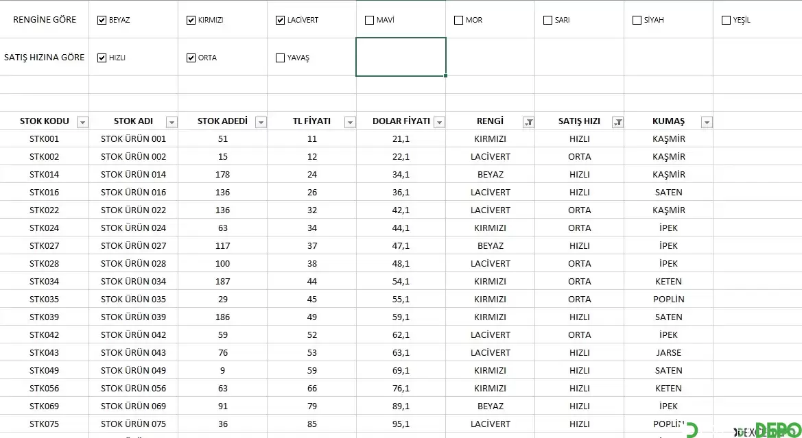

Anladığım kadarıyla seçenek ve onay kutulu dosyaları ayrı bir şekilde istiyorsunuz. 2. ve 18. mesajdaki ekleri birleştirip dosyayı eklemek yeterli.
İlgili sayfadaki kodları inceleyip istediğinizi yapabilirsiniz.

Sayın cakarem merhaba
Ustalığınızla şahane bir dosya ve kodlar oluşturmuşsunuz.
(Hemen arada belirteyim, seçenek kutuluda hiçbir sorun yok, istediğim kriteri ekleyebiliyorum)
Gelelim onay kutuluya,
İki gündür denemeler yapıyorum. Tabi hemen üçüncü kriteri eklemek istedim, fakat yapamadım.
Diyeceksiniz ki,
”seçenek kutuluyu yapabildin ama onay kutuluyu neden yapamadın?”
Şundan dolayı, seçenek kutulunun kodlardaki satırları standart gibiydi. Birbirine benzerdi. Bu yüzden düzeltmeleri yapıp, kolayca ekleyebilmiştim üçüncü kriteri.
Ama onay kutuluda kriterlerin kodlarının görüldüğü satırlarında,
renk kriter satırları If ile başlarken
satıl kriter satırları ElseIf ile başlıyordu. Yani farklılık arz ediyordu.
Bu yüzden yapamadım :)
Acaba doğrusu nasıldır?

Kodlarınızda sadece if yapısı sıkıntılı. Onuda düzeltirseniz kodlarınız sorunsuz çalışacaktır. Bir de bazı kısımları değiştirmeyi unutmuşsunuz. Kodun doğrusu aşağıdadır. Nerede hata yaptığınızı inceleyip bulabilirsiniz.
Bu kodu görmek için giriş yapmanız gerekmektedir (23 satır). Giriş Yap
