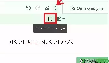

Sayın @KarıncaZ
Yazdığınız mesajda, saat biçimlendirme ile ilgili olarak verdiğiniz
KÖŞELİ PARANTEZ arasındaki ifadeler, forum yazılımı tarafından BB KODU olarak algılanmış ve ALTI ÇİZİLİ olarak ekrana yansımıştır.
Ön İzleme Yap düğmesinin hemen solundaki ÜÇ NOKTA işaretine tıklarsanız BB KODLARInı görebilirsiniz.
Kendi mesajımda kullanacakmış gibi cevabınızdaki ilgili bölümü kopyalayıp, cevap alanına yapıştırdıktan sonra
BB KODUnü görünür yaptığımda sonuç böyle görünüyordu. KÖŞLİ PARANTEZler arasındaki S ve /S kısımları buna neden olmuş.
