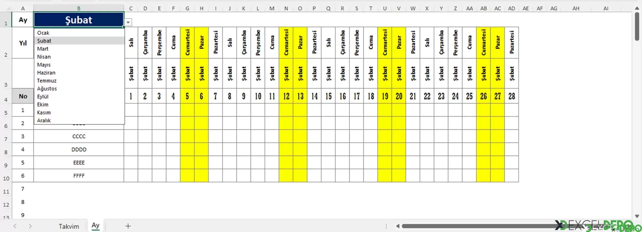

amacım sağdaki tablo ile ilgili ayın arasında oluşabilecek boş sütunları öncelikle yok etmek yok olması mümkün değilse belki gizlemekte iş görebilir
bir örnek çözüm olarak,
ay sonu işlemler daima sonda olacaksa eğer,
worksheet change ile AY seçimi yapıldığında sütunlar gizlenebilir. (acemi makrosu)
dosyada AY seçimi yapın sonucu gözlemleyin..
Elinize sağlık. Teşekkür ediyorum. Bu elde var bir çözüm olarak işimizi görür diye düşünüyorum. Ancak aradakileri tamamen ortadan kaldıran bir çözüm sağdaki işlemlere takla attırmamak adına elbette tercih ve merak sebebidir.
Ömer bey ve diğer uzman arkadaşların alternatif önerileri olursa inşallah en mantıklı olanını kullanabiliriz.

Hasaplamalarınızı net/detaylı izah ederseniz sağdaki hesaplamalar da makro kodlarının içine alınıp belgeniz tamamen formülsüz hale de gelebilir. Yahut hesaplamaları formülle yapacağım derseniz ve yine net detaylı açıklama yazarsanız formülleriniz, alan daralması veya genişlemesini algılayacak şekilde düzenlenebilir.
Ekteki belgede mevcut takvim kısmı formülsüz olarak elde edilmekte ve sütun gösterme/gizleme işi de otomatik olarak yapılmaktadır. Yapılması gereken sadece ay ve yıl seçmekten ibaret (Mevcut koşullu biçimlendirmeler aynen duruyor) .
Ayrıca 2021 isimli sayfadaki yıllık takvim sayfasında da haftabaşı/haftasonu önceki ay/sonraki ay günleri şeklindeki hesaplama ve koşullu biçimlendirmelere de bir el atayım dedim, sol taraf için sadece yıl seçmeniz yeterli olur. Bir de seçimli TEK AY takivmi ekledim. İşinize yarar.

Silmek/eklemek mesele değil. Gizle yerine sil denilecek sadece.
Sağ tarafta kullandığınız formülleri görseydik iyi olurdu aslında.
Çünkü formülleriniz esnek yapıda oluşturulmamışsa, silme işleminden etkilenebilir.
Diyelim Şubat 2020 için seçim yaptınız ve 4 haftalık tarih alanı oluştu, aradaki sütunlar silindi,
sonra Mart 2021 seçimi yaptığınızda bu kez araya sütun eklenecek anlamına gelir.
Belirttiğim gibi formüllerinizin yapısı bu ekleme/silme işleminden etkilenmeyecek şekildeyse mesele olmaz.
sizin örnekte gösterdim basit toplama işlemi...
şuan kullandığımız ve manuel giriş yaptığımız excel dosyasının bir örneğinide isim ve tc kimlik numaralarını silerek ekliyorum bunun interaktif olanını yapmaya çalışıyorum
Hedeflediğiniz nihai sayfa düzeni (başlık kısmı için ayrılan satır sayısı, ilk veri satırı, ilk tarih sütunu gibi)
manuel...isimli belgedeki düzen midir?
Eklediğim belgeye bir göz atın isterseniz.
Sanırım istediğiniz böyle bir şey.
NOT:Sağ taraftaki alanda yer alan formüllerinizi, sütun ekleme/silme işleminden etkilenmeyecek şekilde düzenledim.
Formülün mantığı şudur: satırda D sütunundan, hesaplama alanınının "sütun no - 1" sütununa kadarki alan toplama dahildir.

Bu mudur istenilen?
Eğer bu ise, ve de 3. satırdaki ay isimleri istenmiyorsa 3. satırı komple seçin ve silin.
Eğer bu değilse, nasıl bir şey isteniyorsa açıklayarak yazın derim...
