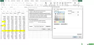

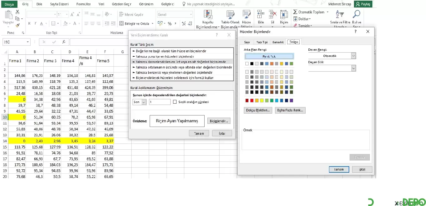

Giriş sayfasında Koşullu Biçimlendirme sekmesinden yeni kural oluşturun Yanlızca derecelendirilen en üst veya en alt değerleri biçimlendir seçeneğinde combobax ta Son ve yan kutucukta 1 seçin, Biçimlendirden Dolgu ve renklendirmeyi seçin.

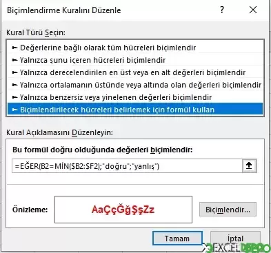

merhaba. Ama bu şekilde her satırdaki en küçük rakamı bulmuyor ki. Benim istediğim her satırın en küçük rakamını bulması
Koşullu biçimlendirme / formül kullan kısmında :
*aşağıdaki resimde B2 değerini FİRMA 1 in ilk değerinin olduğu hücre (144,86) olarak ayarlayın. $B2:$F2 aralığını da sizin tablodaki aralık olarak düzenleyin.
* "biçimlendir" sekmesinden istediğiniz fonta biçimini ve zemin rengini seçin.
Sizin tabloya göre örnek hazırladım. Koşullu biçimlendirmeye formülü yazmadan önce rakamların olduğu alanı seçmeyi unutmayın lütfen

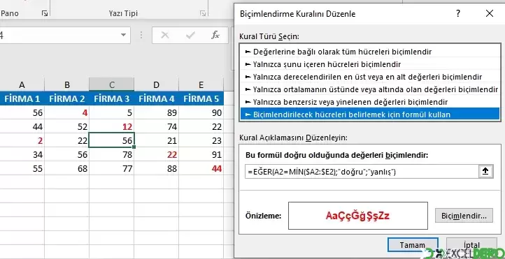

Koşullu biçimlendirme formüllerinde beklenen sonuç esas olarak;
DOĞRU/YANLIŞ veya aynı anlama gelmek üzere 1/0 şeklindedir.
Kullanılan koşullu biçimlendirme formülünde EĞER(..... gibi bir yapı yerine sadece A2=MİN($A2:$E2) formülü de kullanılabilir..
Bence konu sahibinin sorusunda net olmayan bir husus da;
aynı MİN değerden, ilgili satırda 1'den fazla adette olduğunda nasıl bir sonuç beklendiği.
Mevcut veya benim verdiğim yöntem aynı satırda aynı MİN değer, 1'den fazla ise bunların tümünü renklendirilir.
Örneğin MİN değerlerinden en solda olan veya en sağda olan (veya başka ilave koşul) 1 adet renklendirilmek istenirse
formüle ilave yapmak gerekir.
