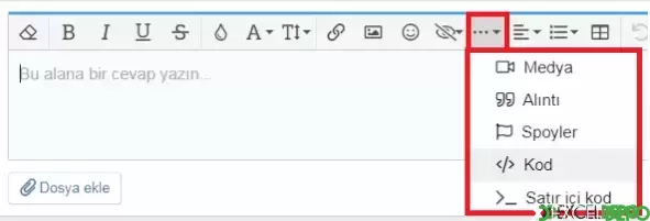

Mesajlarınıza ekleyeceğiniz kod/formül için resimdeki kısmı kullanmanızda yarar var.
