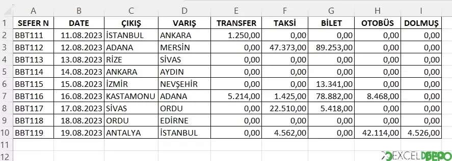

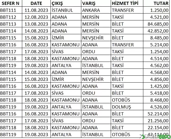

İki farklı tabloda eşleşen bazı verilere dayalı toplama işlemi nasıl alınabilir. Bunu hangi fonksiyon ile yapmak mantıklı olur.
Örnek vermek gerekirse aşağıdaki gibi iki çalışma sayfamız var. Bir sayfada aşağıdaki belirli kriterlere yönelik alınan hizmetlere karşılık girilen maliyetler.
Diğer sayfada ise ilk sayfadaki A,B,C ve D sütunları ile eşleşen verilere karşılık toplamlar alınacak.
Bu işlemi nasıl ve hangi fonksiyon ile yapmak mantıklı olur.
Yardımlarınız için şimdiden çok teşekkür ederim.

Siz hangi sayfayı oluşturmak istiyorsunuz.
Birinde yan yana yazılan veriler var diğerinde alt alta.
Ve iki sayfa zaten oluşmuş durumda.
Yapmak istediğinizi tam net anlarsam, Excel 365 ile bu tür işlemler çok kolay olur.
Eğer, Sheet2'deki tabloyu formülle oluşturmak istiyorsanız; E2 hücresine aşağıdaki formülü yazıp, sağa ve aşağı doğru çekebilirsiniz.

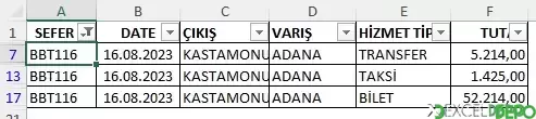

Dosyada hata varmış farketmememişim. Yeni dosyayı ekledim ama sizin filtreyi uygulayıp kaydetmiş bulundum.
Ancak eşleşme kriteri olarak c ve d sütunlarını da eklemem gerekli.
Syg,
Hocam çünkü o tablolarda yok ama bazı veriler iki defa veya üç defa kullanılabiliyor.
Örnek vermem gerekirse,
BBT116 16.08.2023 KASTAMONU ADANA
BBT116 17.08.2023 KASTAMONU' ADANA
Mesela yukarıda sefer no lar aynı ama tarihler farklı.

Aşağıdaki gibi farklı kombinasyonlar da oluyor
BBT117 16.08.2023 KASTAMONU' ADANA
BBT116 16.08.2023 ADANA ARDAHAN
BBT117 16.08.2023 KASTAMONU ADANA
Her bir değişkenin birbirleri ile çakışma ihtimali var. Verilen kodlar benzersizdir olmadığı için dört hücreyi de şartlamak gerekiyor.

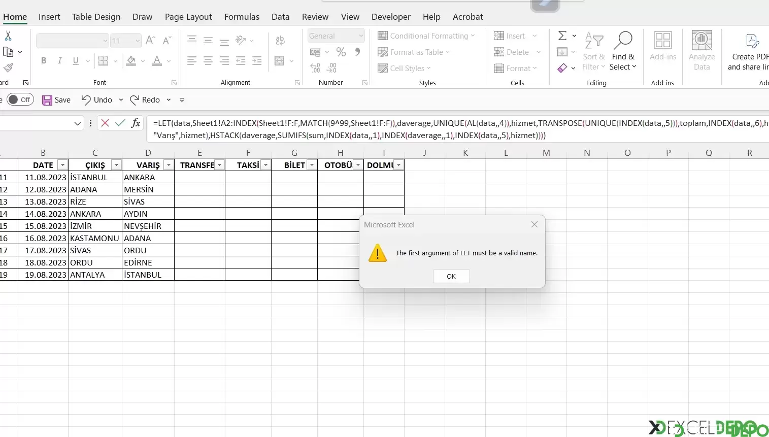

Hocam merhaba,
365 İngilizce kullanıyor olduğum için yazmış olduğunuz formül içerisinde bazı fonksiyonların İngilizce karşılığını ne yapsam bulamadım. Excel translate ile de denedim ancak bazı fonksiyonların İngilizce karşılığını bulamıyorum. Uygun görürseniz dosyaya siz uygulayıp buradan paylaşabilir misiniz ?
Syg,
Hocam yine bir yerde hata yapıyorum ama :)
=LET(data,Sheet1!A2:INDEX(Sheet1!F:F,MATCH(9^99,Sheet1!F:F)),daverage,UNIQUE(AL(data,,4)),hizmet,TRANSPOSE(UNIQUE(INDEX(data,,5))),sum,INDEX(data,,6),hstack(HSTACK("Sefer","Tarih","Çıkış","Varış",hizmet),HSTACK(daverage,SUMIFS(sum,INDEX(data,,1),INDEX(daverage,,1),INDEX(data,,5),hizmet))))
