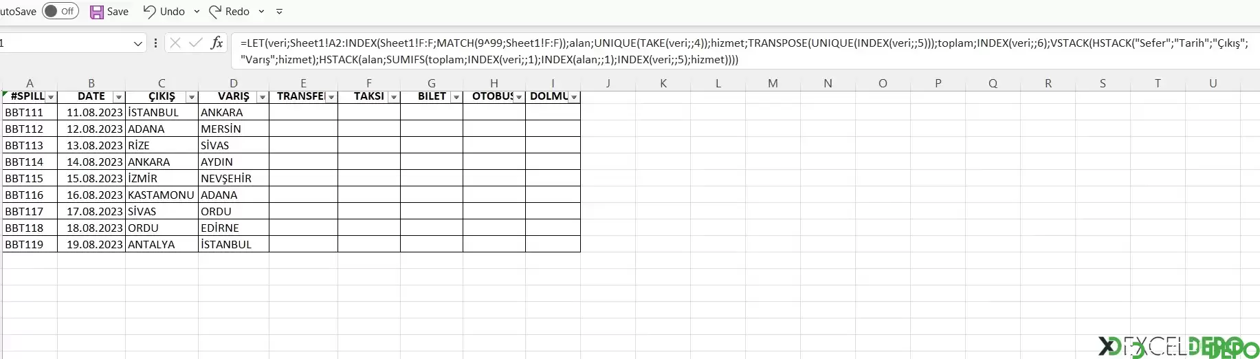

İki farklı tabloda eşleşen bazı verilere dayalı toplama işlemi nasıl alınabilir. Bunu hangi fonksiyon ile yapmak mantıklı olur.
Örnek vermek gerekirse aşağıdaki gibi iki çalışma sayfamız var. Bir sayfada aşağıdaki belirli kriterlere yönelik alınan hizmetlere karşılık girilen maliyetler.
Diğer sayfada ise ilk sayfadaki A,B,C ve D sütunları ile eşleşen verilere karşılık toplamlar alınacak.
Bu işlemi nasıl ve hangi fonksiyon ile yapmak mantıklı olur.
Yardımlarınız için şimdiden çok teşekkür ederim.
    14.9 KB · Görüntüleme: 93
Eklediğim formüldeki sadece BÜYÜK harfli olan fonksiyon isimlerini değiştirin.
Küçük harfle olanlara dokunmayın.
Onları İngilizce yapmanıza gerek yok.
Basit bir işlem, üstesinden gelebilirsiniz.
Sheet2'de bulunan tüm verileri silin ve aşağıdaki formülü A1 hücresine kopyalayın.
Aslında cevabını peşinen vermiştim.
Ama "az merak edeyim" derseniz, aşağıdaki linklere de bir göz atmanızda fayda var.

Söylemiş olduğunuz gibi formülü uyguladım. Ancak bazı durumlarda veriler benzersiz durumundan çıkıp aynı toplama karışıyor yada farklı hesaplamalar ortaya çıkıyor ve doğru sonuçlara ulaşılamıyor. Yeni girmiş olduğum ve yanlış sonuca ulaşan verileri ekte renklendirdim.

İNDİS(veri;;2);İNDİS(alan;;2) Buradaki "2" ve İNDİS(veri;;5); buradaki "5" tam olarak neyi ifade ediyor mesela?
Her Yeni bir başlık için index sayısını mı arttırmalıyım ? Eğer öyle ise indis son verisi başlıklara göre 5 değilde 6 olması gerekmezmi ?

İNDİS(veri;;1) Sheet1 sayfasındaki A sütununun tanımlanmış hali diyelim.
İNDİS(alan;;1) Sheet1 sayfasındaki A sütununun "BENZERSİZ" olarak yazdırılması, formüldeki "A sütunu" diyebiliriz.
İNDİS(veri;;2) Sheet1 sayfasındaki B sütununun tanımlanmış hali diyelim.
İNDİS(alan;;2) Sheet1 sayfasındaki B sütununun "BENZERSİZ" olarak yazdırılması, formüldeki "B sütunu" diyebiliriz.
Bu iki kriter ve üçüncü olarak üst satırdaki "Hizmet Tipi" kriteri eklenir, toplama yapılır.
Açıklama sizin için yeterli midir?
Yeni başlık kısmı biraz mantık kısmına göre değişir.
Yani sizin verilerinizin bir mantık dahilinde dizilmesi gerekir.
EĞer bu varsa, her iki İNDİS'i de 1'er arttırabilirsiniz.
Anladım hocam, Yani benzersiz olarak farklı bir kombinasyon ile karşılaştığımda indis veriye ek olarak bir üçüncüsünü eklemeliyim.
Sanırım doğru şekilde anladım.
Syg,
Denebilir...
Lakin, BENZERSİZ(AL(veri;;4)) kısmında sadece 4 sütun alınmıştır.
Eğer kriter sayınız 4'ü aşarsa, oradaki sütun sayısını da arttırmanız lazım.
