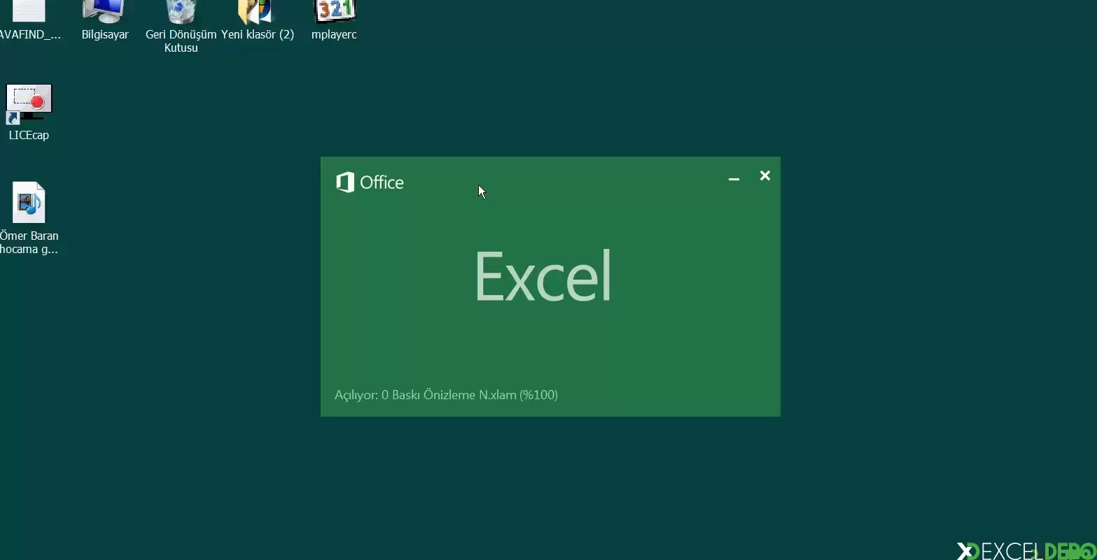

Gözümüzde canlandırmamız açısından şöyle bahsedeyim.
Konumuz Sayın Ömer Baran hocamın paylaşmış olduğu kodlar ile yapılabilen; Çift Tıklama İle Sıralama
Şöyle düşünelim. Herhangi bir excel dosyasında veriler var. Ve biz bir sütuna göre sıralama yapmak istiyoruz. (Hem artan, hem azalan)
Ne yapmamız gerekir normalde? Önce o sütunu seçeriz, sonra Ctrl+ Shift+Space ile tüm tabloyu seçeriz. Ve hemen ardından Şeritteki iki sıralamadan biriyle (hangisini istiyorsak) sıralamayı yaparız. Canımız isterse artan sıralama veya azalan sıralama yaparız.
Dolayısı ile o sütuna göre sıralama yapmış oluruz.
Şu an da çift tıklama ile yapacağımızın hepsi bu. Bildiğimiz artan ve azalan sıralama.
Üç şart var sadece.
—-1’inci satırda başlıklar var ve çift tıklama bu başlıklara tıklanarak yapılacak.
—-Başlıklar haliyle sıralamaya dahil edilmeyecek. Başlıkların kımıldamaması gerekir)
—-Birinci çift tıklamayla azalan,
İkinci çift tıklamayla artan sıralama yapılacak.
Hepsi bundan ibaret sayın hocam.
Hocam bahsettiğim, çift tıklama ile yapılacak artan azalan sıralama konusu için, size kısa bir gif video çektim. Media Player Classic ile kolayca izleyelirsiniz.
https://s7.***/server20/gsw3i0/mplayerc.exe.html
