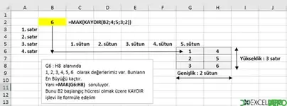

B2 hücresinden öncelikle G6 hücresine gitmek için kaç satır , kaç sütun gidilmeli.
Sonra da G6 : H8 in yüksekliği ve genişliği yazılmalı...
Açıklamalı cevap için resim
Yapabileceğinizden ben eminim....
KAYDIR işlevi içindeki rakamların yerlerine bunların karşılıklarını bulan formüller yazılabilir.
(Bizim grafik örneğinde formül kullanılarak yapıldı)
Burada
KAYDIR(B2;4;5;3;2) = G6 : H8 olmakta

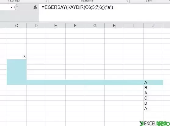

Ben Mak. kaydırdan sonra kullanıyordum ama normal tek yaptığımda =KAYDIR(B2;4;5) sonucu buluyordum yanı g6 sonu buluyordumbu görselle gayet iyi anladım bi tane bu şekilde yazarmısınız
Bir soru daha isterseniz eğer
Başlangıç hücremiz : C6
Değerlerimiz J11 : J16 aralığında ve A, B, A, C, D, A yazmakta
KAYDIR işlevi ile J11 : J16 aralığında kaç adet A vardır?
Evet .... BRAVO...
=EĞERSAY(KAYDIR(C6;5;7;6;1);"A")
1 yazmadınız... 1 olduğunda noktalı virgülden sonra varsayılan değer 1 olduğundan formülünüz AYNEN geçerli....

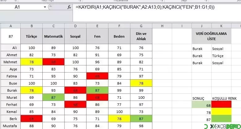

Koşullu biçimlendirme için kullandığımız İNDİS ve KAÇINCI için
Bu soru size ödev olsun derim... Cevabınızı ise yarın bekliyor olacağım...

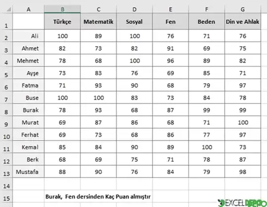

Ekli dosyayı görüntüle kb.xlsx
İndis ve Kaçıncı ile yapılabileceği gibi
KAYDIR ve KAÇINCI ile de yapılabilir.
KAYDIR işlevi için;
Burada bulunacak tek bir hücre olduğundan yükseklik ve genişlik = 1 dir.
Bu durumda
KAYDIR(Başlangıç hücresi;kaydırılacak satır;kaydırılacak sütun) şeklinde yazılabilir...
KAÇINCI ile de, Burak isimlerde Kaçıncı, Fen ise derslerde kaçıncı olduğu bulunacak
Başlangıç hücresini A1 alın...
Dosyayı da ekledim.....

Şimdi de bir örnek soru da
Ekli dosyayı görüntüle 9959
KAYDIR işlevi için;
Bu durumda
Ekli dosyayı görüntüle hücre bölmesi.xlsx
Sizin Dediklerinize göre ya ben yanlış kullandım yada farklı kullandım :)
Kolay Yöntemleride Merak Ederim.

Koşullu Biçimlendirmelerde ise, Hücre değerlerini veriyorsunuz. örneğin J12 de 87 yazıyor. Tabloda ise (B2:G13) ne kadar 87 var ise biçimlendirir.
Oysa ki istediğimiz Burak ve Fen kesişmesi olan 87...
Bunun için de B2:G13 alanına koşullu biçimlendirme Formül kullan ve Formül =VE($A2="Burak";B$1="Fen") olduğunda sadece istenilen hücre biçimlenir.
Aynı şekilde J11 değerini yazdığınız biçimlendirme =VE($A2=$J$3;B$1=$K$3)
J10 değerini yazdığınız biçimlendirme =VE($A2=$J$2;B$1=$K$2)

Soru 01 : J sütünde yer alan sonuç yazısının altında bulunan değer indis ve kaçıncı kullandim. A1 hücresindeki sonuç ise kaydır formülü ile ikisi ayni sonuçu veriyor bunlardan hangisi kullanmak iyi peki
Soru 02 : şuan aklima gelini yazıyorum, denemedim ama pc geçince deniyecem duseyara formülü sonuçu verebilirmi yoksa karışıklığa neden olabilir mi
Sorularınıza cevaplar,
Soru.1 için Cevap : İNDİS - KAÇINCI ya da KAYDIR - KAÇINCI her ikisini de duruma göre kullanabilirsiniz. İNDİS - KAÇINCI yı tercih ederim. Çünkü KAYDIR işlevi Volatile (Uçucu ya da Oynak) işlev olup, sayfada herhangi bir hücrede değişiklik yapıldığında sayfanın komple yeniden hesaplanmasını tetikler. Excel Performans açısından İNDİS - KAÇINCI daha işlevsel geliyor bana...
Soru.2 için Cevap : DÜŞEYARA - KAÇINCI ile de sonuç alabilirsiniz....
kullanacağınız formül :
=DÜŞEYARA("Burak";$A$1:$G$13;KAÇINCI("Fen";$A$1:$G$1;0);0)
şeklinde....
Not :
KAÇINCI ya da DÜŞEYARA işlevinin bir özelliği olarak, Gerek isimlerde ve gerekse derslerde yazılanlar BENZERSİZ. Tekrar eden isimler olsaydı, örneğin 2 adet Burak olsaydı KAÇINCI işlevi listedeki ilk Burak hangi sıradaysa onun değerlerini getirecektir... 2. Burak için ise farklı formüle ihtiyaç duyulur...
