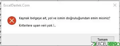

Merhaba Ömer bey,
Aşağıdaki hatayı alıyorum.
@Believing
Kaynak belgenin konum ve adıyla ilgili yol_isim_uzanti = ThisWorkbook.Path & "\Database_CHECKIN.xlsx"
kısmının doğruluğundan eminseniz; kaynak belgede, yaptığınız tarih seçimlerine uygun veri yok demektir.
Sizce deneyip sonuç almadan cevap yazar mıyım?
Günaydın Ömer bey,
Ben, sizin yaptıklanızın doğru olduğundan eminim. Nerede hata yaptığımı bulamadığım için fikrinizi almaya çalışıyorum. Yorgunluk olsa gerek, tarihleri doğru yazmamışım.
Sonuç olarak tam isabet sağlamışsınız.
