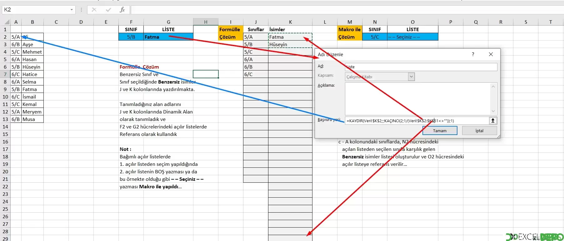

hem formülle ve hem de makro ile çözüm ektedir...
İncelersiniz...

1 - Dizi formülleriyle Benzersiz listelerinin elde edilmesinde daima, bir önceki satırın listede yer alıp almadığının kontrolu vardır.
2 - Listelerin kaç satır olacağı da değişkendir.
Dolayısıyla, önce benzersizlerin listesinin (bana göre asıl kolon, size göre yardımcı kolon) mutlaka ayrı kolonlarda hazırlanması gerekir.
Office365 ile bile, listeler dökülmeli elde edilir. yani satır sayısı bellidir. Buna rağmen önce listeleme yapılır ve bu liste referans olarak açılır listeye verilir.
Yani liste olmazsa olmaz durumundadır. O nedenle de bana göre yardımcı değil ASIL kolonudur.
Bir önceki mesajımda,
Office365 bahsettim. Dökülmeli bile olsa liste gerekli demiştim.
Ayrıca,
sizin listede Sınıflar ve isimler var... Aynı sınıfta AYNI isimden olanlar olabilir.
Açılır listede listelersiniz. problem değil... Ancak seçiminizi yapıp, bu seçimi listede arattırırsanız size ilk geleni verecektir. Yani, Problem listeden seçtiğinizde bunu kullanmak yönünde oluşur. O nedenle de BENZERSİZ listeleme yapılmaya özen gösterilir. ListBox gibi nesnelerde seçim numarası olacağından benzersiz olmasa da olabilir.
Sınıflar - isimler den ziyade, Okul Numaraları benzersizdir. okul Numaralarının kullanılmasında yarar var...
Şimdi bir örnek ekliyorum.
1 - Okul numaraları var. Seçimlerden hareketle Öğrenci ismi bulunmakta.
2 - Ad Tanımlamaları kullanılmadı. Listelerden hareketle, formüllerle dinamik alanlar oluşturuldu, açılır listelere referans olarak...
3 - 365, Normal DİZİ, Makro ile Veri Doğrulama Açılır Liste ve Combobox örneklendi bu dosyada....

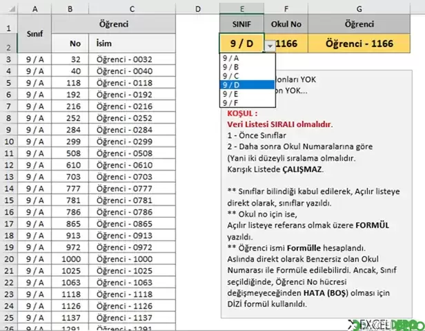

Bu dokuman da çeşitlilik olması açısından.....
Yardımcı kolon YOK..... Listeleme YOK..... diyorsanız eğer
KOŞULu yerine getirerek yapabilirsiniz...
Koşul ve Açıklama resimde görebilirsiniz... Buraya yazmayacağım.
Dosya ektedir incelersiniz...
