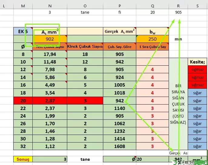

Şöyle bir excel hesaplama sayfası yaptım.
Screenshot
Bu tabloda 723 (sol üst) yazan yere değerleri ben giriyorum.Buna karşılık kullanılacak çubuk sayısı ve çapı bulunuyor.Bunu bulurken 3 kriterim var ;
1- Minimum çubuk sayısı 3 ve üstü olmalı , tabloda mavi taralı kutucuk olan yer yani en az 3 veya üstü olmalı Screenshot
2-Çubuk çapı en az, tabloda mavi taralı kutucuk olan yer Screenshot
3-Alanı az, veya girilen alana (723) en yakın olmalı , tabloda mavi taralı kutucuk olan yer Screenshot
mesela 723 için uyan kriterler "sığar" olarak belitilmiş ama hepsi kullanılmaz üstte saydığım kriterlere uymalı, Screenshot , 3 fi 18 yani
bunları nasıl otomatik girdiğim değere göre seçtirebilirim ? ,(değerler 723 yerine girilecek).
örneğin 902 için 3 fi 20 seçmeli Screenshot

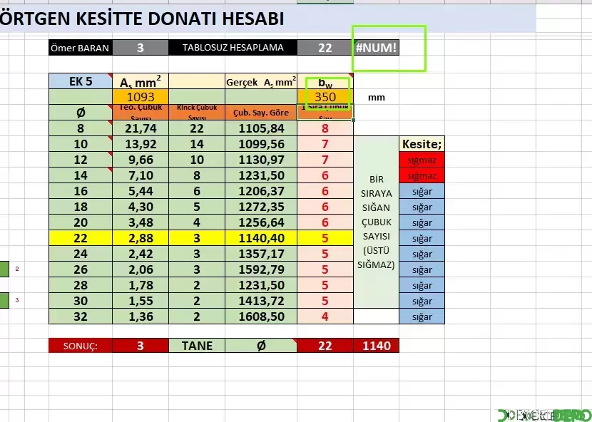

örneğin 1093 için 3 fi 22 seçmeli Screenshot
bunları seçtirecek/bulacak formülü en basit şekilde nasıl yazabilirim, nedir ?

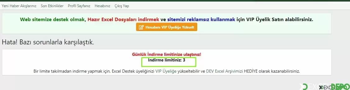

indirme limitiniz 3 diyor, ama üstte de ulaştınız diyor :) hangisi geçerli eğer üstteki ise sabırdan çatlıyacağım :) merak ettim yaptığınızı..
Normal üyeler için günlük dosya indirme limiti 3, evet.
Ve siz bunu doldurmuşsunuz demekki.
Yanlış hatırlamıyorsam 01:00 veya 01:30'da limit sıfırlanıyor idi.
@Ömer BARAN ellerinize sağlık heyecanla indirip inceledim ancak doğru sonuç vermedi, benim aradığım değer daha önce yaptığımız gibi 902 için 942 olan alanı seçmesi ama en küçük alan olan 905'i seçiyor diğer değerler içinde sadece en küçüğü seçiyor ama ben en küçüğü seçmesini istemiyoum :)
örnek
902'ye göre 942 seçmeli ama 905 seçiyor :)

"müsade edilebilir en küçük" değer için tablosuz çözüm formülü değil
16 numaralı cevapta verdiğim formül de aynı HATAlı sonucu veriyor.
Bunun sebebi; Q sütununda, 3 (sonuç değer) 'e eşit bir değer oluşmuyor olması.
Tabi işlemin TEKNİK tarafı konusunda bir bilgim olmadığını hatırlatmak isterim.
Bu durumda yani hesaplanan 3 değeri Q sütununda yoksa yapılacak işlemi belirtirseniz,
hata yerine YOK/HESAPLANAMAZ vs neyse bir metin de yazdırılabilir. Bunun için basit bir EĞER formül parçasını
her iki formüle de eklemek yeterli olur. Q sütununda 3 değeri yoksa yapılacak işlem nedir?
