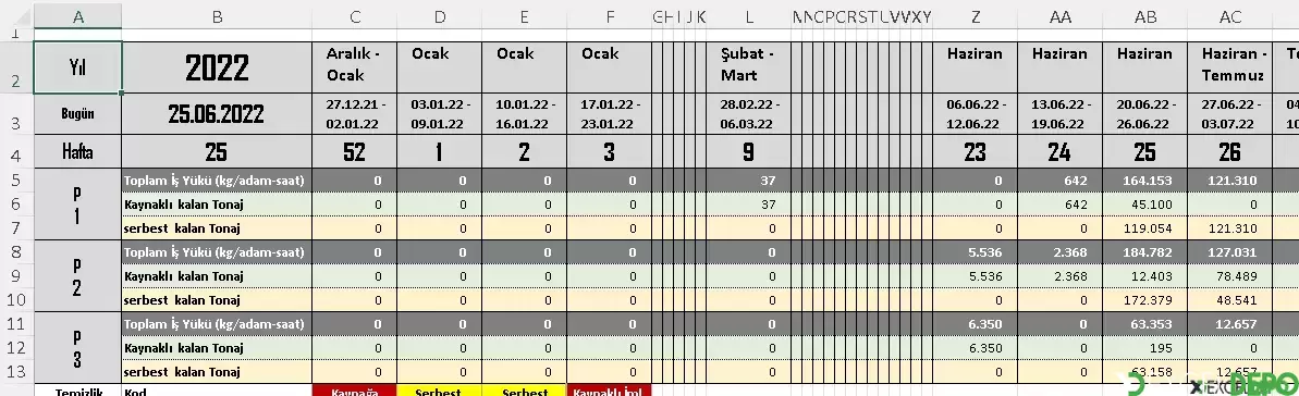

Anladığım kadarıyla oluşturduğum çözüm belgesi ekte.
Önceki cevapta belirttiğim AC6 ve AC7 sonuçlarının doğruluğunu mutlaka kontrol edin.
Belgede;
-- 1'inci satırdaki değerler silindi,
-- hafta numaraları, ay isimleri ve hafta başlangıç-bitiş tarihleri formülle oluşturuldu,
-- Kaynaklı ve serbest için iki ayrı formül kullanıldı.
Sonuç şöyle:
Toplam.... satırlarında, kendisinin altındaki 2 hücrenin toplamının istenildiğini düşündüm.

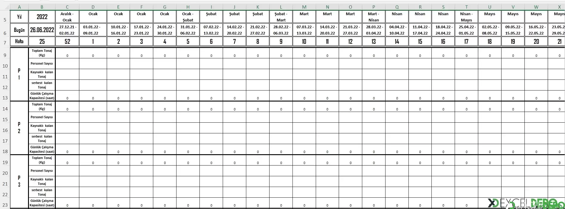

Hocam orjinal excelim aşağıdaki resimde olduğu gibi vermiş olduğunuz formülü nasıl uyarlayabilirim.

Belgenin önceki yapısına uygun olarak oluşturduğum formüllerde anlaşılmayan kısım sanırım
KAYDIR($A$1;TAMSAYI((SATIR()-5)/3)*3+4; ) kısmı. Eski belge üzerinde olmak üzere bu formülü,
başına EŞİTTİR işlecini ekleyip BD5 hücresine uygulayıp aşağı doğru kopyalarsanız alacağınız sonuç;
P1/P2 ve P3 değerler olacaktır.
Bu formül parçası sayesinde asıl formül aşağı ve sağa kopyalandığında A sütunundaki doğru değerlerle ilişki kurulmuş olacaktır.
Son örnek belgeniz açısından formülün bu kısmının aşağıdaki gibi olması gerekecektir.
Zira, A sütunundaki değer artık 5 satırda bir değişiyor. KAYDIR($A$1;TAMSAYI((SATIR()-9)/5)*5+8; )
Yeni yapıya göre, eski belgedeki formülün bu kısmını buna göre değiştirerek bir deneyin bakalım.

Ömer Hocam Merhaba kaynak kalan tamam yalnız sebestler de hata veriyor. Hocam lütfen bakabilir misiniz. =TOPLA.ÇARPIM(($E$33:$E$1000=KAYDIR($A$1;TAMSAYI((SATIR()-9)/5)*5+8;))*(ISOHAFTASAY($O$33:$O$1000)=C$7)*($X$33:$X$1000))
