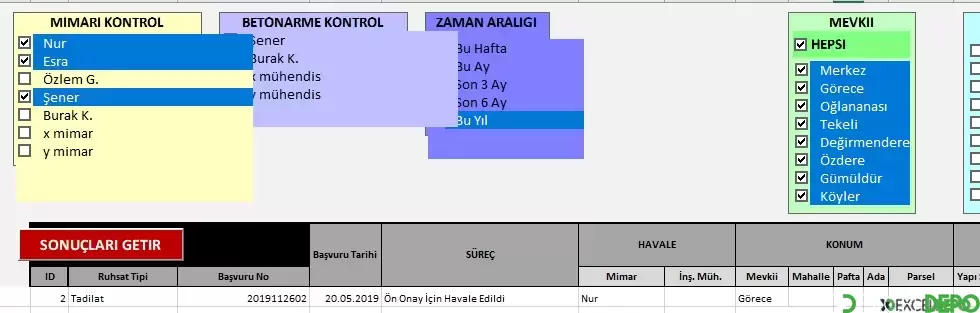

- Bir de görsel olarak bazı bölümler üst üste binmişler ben denedim ama düzeltemedim.

- Ad tanımlamasında değişiklik yaptığımda (örneğin x mimar ve y mimar ı çıkarttığımda) o isimler ilgili bölümden kalkıyor ama yanındaki onay kutuları duruyor. Onu da kaldırabilir miyiz merak ediyorum.

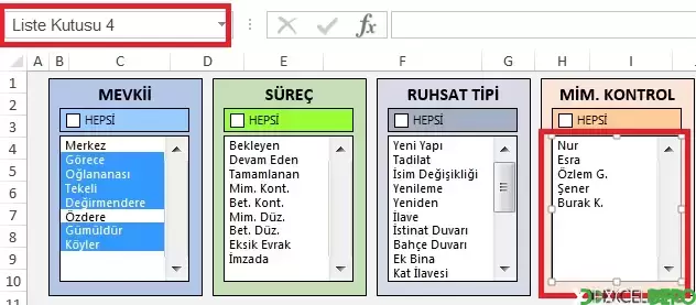

Eklediğim ekran görüntüsündeki gibi, eklediğiniz iki kriter nesne grubundaki nesne isimlerini düzeltin.
Mimari Kontrol için Onay Kutusu ve Liste kutusunu 4, sondaki BET... için de 5 sayılarını verin.
Ayrıca; kodlarda da birkaç küçük şeyi atlamışsınız, ikinci resimdeki gibi önceden kalma c harfleri var onları kontrol edin.
