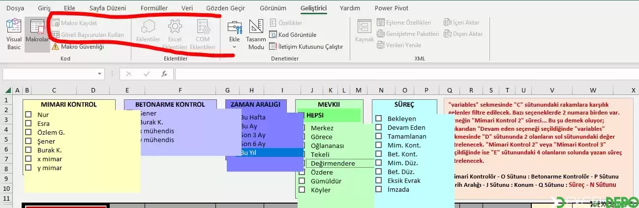

@Ömer BARAN hocam bu projenin 8.3 versiyonunda liste kutularını bir şekilde kilitlemişti(Alttaki resimde ki gibi). Açmak için "Tasarım Modu" butonuna basmak gerekiyordu.

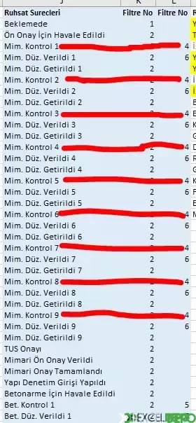

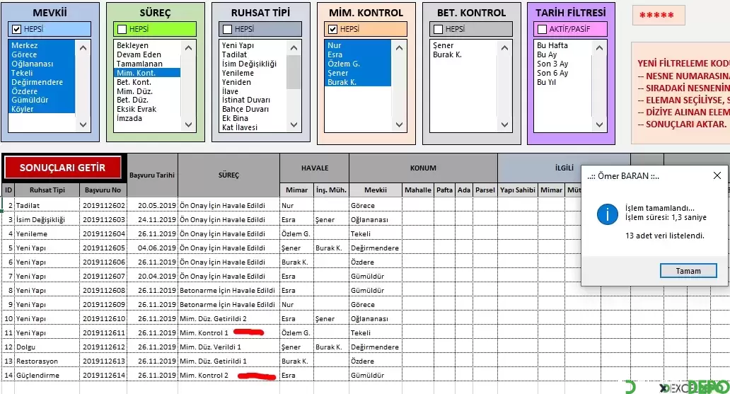

@Ömer BARAN hocam şimdi fark ettim. Süreç filtresi sanırım hatalı sonuç döndürüyor. Şöyle ki;
Mimari Kontrol seçildiğinde 13 tane sonuç veriyor. Üstteki resimde kırmızı ile işaretlediğim yerleri göstermesi gerekiyordu sadece. Variable sekmesinde de şu şekilde çünkü:

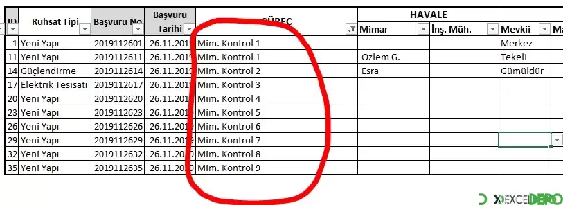

Ruhsat sekmesinde manuel filtreleme yapınca da dönen sonuç şu şekilde:
Aslında macro ya baktığımda bir sorun göremedim. 4'den küçükler için 11 numaralı sütuna("K" sütununa), 4'den büyükler için de "L" sütununa bakıyor(olması gerektiği gibi)

Sanırım kuralda bir sıkıntı var. Önce liste kutusu 1'e (yani mevkii) bakıldığı için onların da hepsi seçili olduğunda hepsini(tüm sonuçları) getiriyor. İkinci sıradaki süreç bölümünü ilkinin üzerine filtrelemiyor.
Ben baktım ama bunun düzeltimi beni aştı maalesef.
Nasıl yapabiliriz?

Yanlış düşünmüyorsam;
Case 2 'nin hemen altındaki 2 adet If.... satırında
If a<=... kısımlarını If aa<=... olarak değiştirmek gerekiyor.
Bu değişiklikleri yaparak kontrol eder misiniz?
