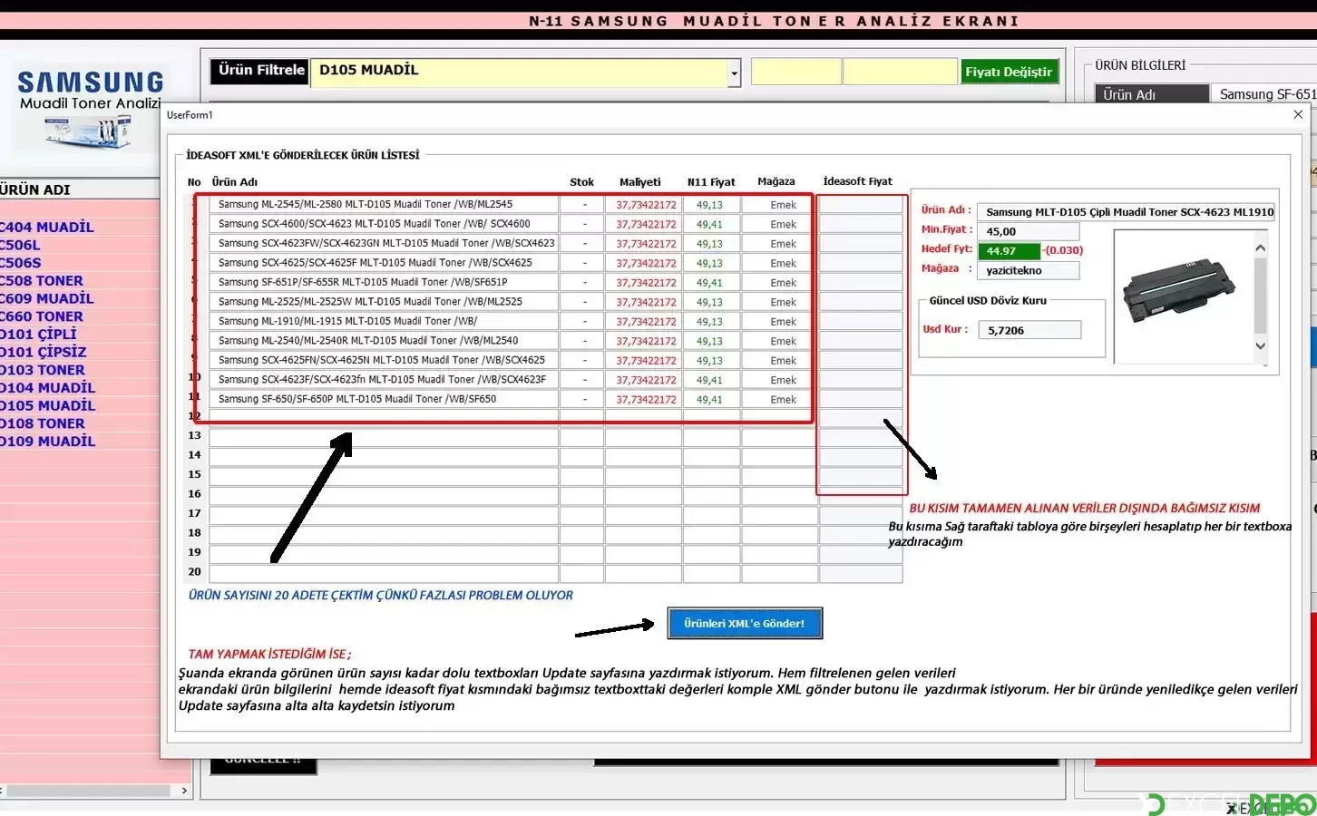

Sayın Ömer öncelikle yardımlarınız için teşekkür ederim. Örnek Dosyayı birazdan ekleyeceğim. Öncesinde resim olarak yapmak istediğimi paylaşmak istiyorum. Yazdığınız kodlar ile güzel şekilde Listview1 kısmındaki verileri süzerek buraya Userform1 kısmına Textboxlara aldırdık. Fakat burdaki verilerim 30 adete kadar ulaşablmekte ve ben ilave textboxlara formül yaparak yeni veriler yazdırıyorum. Burdaki ekranda gördüğüm haliyle tüm textboxları Update adı altında bir sayfaya yazdırmak istiyorum. Bu konuda takılıp kaldım veya nasıl bir yol izlemem gerekli bilemedim

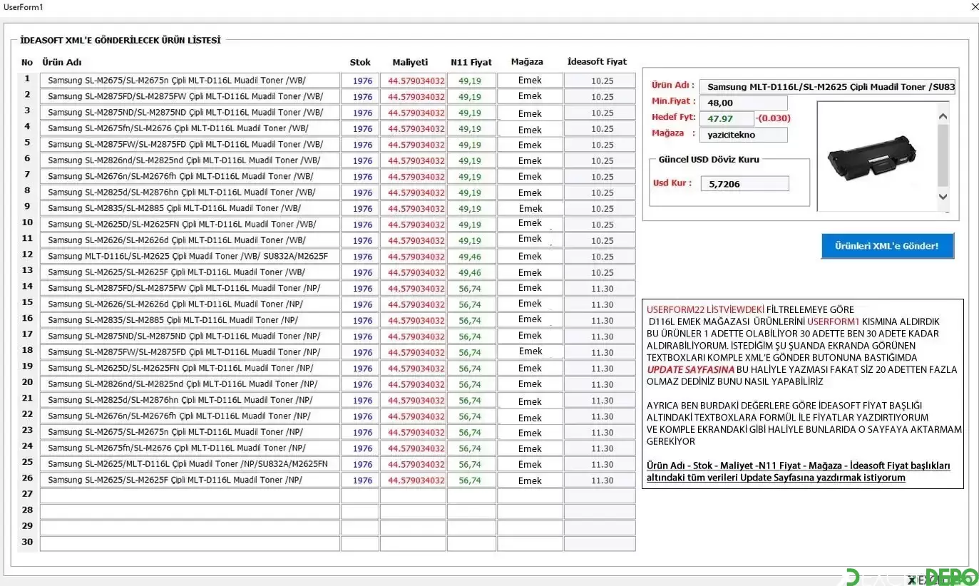

Değerli Üstadlar tekrar hepinize teşekkür ederim. Biliyorum bu konu ile forumu çok meşgul ettim. Bir fiyat analiz programı yapmaya çalışıyorum sizlerinde yardımı ile orjinal dosyamı küçülterek buraya ekliyorum ve tam ne yapmak istediğimi son kez resimle de dosyayı ekleyerekte gönderiyorum bu dosya üzerinde yardımcı olursanız çok sevinirim.

Sayın Cakarem şöyle izah edeyim Listbox bana biraz hem karışık geldi hemde estetik açısından yapıya uymadı gibi asıl ideasoft başlığındaki textboxlar ile listboxa aldiracagimiz değerleri nasıl carptiracagimi veya başka islemler yaptiracagimi bilmediğim için vazgeçtim. İdeasoft başlığı altındaki textboxlara aldiracagim değerler için zaten forumdan yardım isteyecektim. Burda yapmak istediğim, sağ tarafta liste içinde minumum fiyat ve mağaza ismi yazıyor. Ordaki değerlere göre koşullu formülle ideasoft başlığındaki textboxlara listboxa aldırmak istediğiniz değerleri kullanarak veri yazdıracak tim.
İşte eğer mağaza emek değilse hedef fiyatı baz al n11 fiyatına böl git ideasoft fiyatima yaz veya mağaza emek ise kura bölerek fiyat yaz gibi birsyler yaptıracağım
Umarım tam anlatabilmisimdir. Listbox yerine textboxlara değerleri aldirmamdaki sebep ideasoft kısmındaki kurgu içindi. Çünkü oraya gelen maliyette n11 fiyatıda işleme konu olacak . Yandaki diğer tabloda Eğer mağaza ismi emek ise ideasoft fiyatında değişiklik yapma n11 textbox takı fiyatı git ideasofta yaz gibi veya eğer mağaza emek değilse hedef fiyatı baz al maliyeti kontrol et kurtariyorsa kura böl ideasoft kismina yaz gibi sonra tüm işlemler bittikten sonra ideasofttaki degerleride diğer degerleride orda göründüğü gibi update sayfasına yazdirmak .

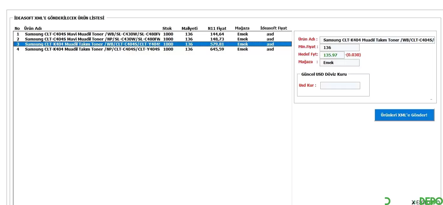

Aşağıdaki resimde görüldüğü gibi aktif satırda ki veriler yan alana kolaylıkla aktıralabiliniyor.
Eğer listbox ile devam edeceksek yapılacak işlemlerinizi son bir kez tek tek ifade etmeniz gerekmektedir. Yanlış anlaşılma olmaması adına.
Textox ile yapılacak herhangi bir işlem listbox ile de yapılabilir. ( Veri al gönder sorgula vb.)
