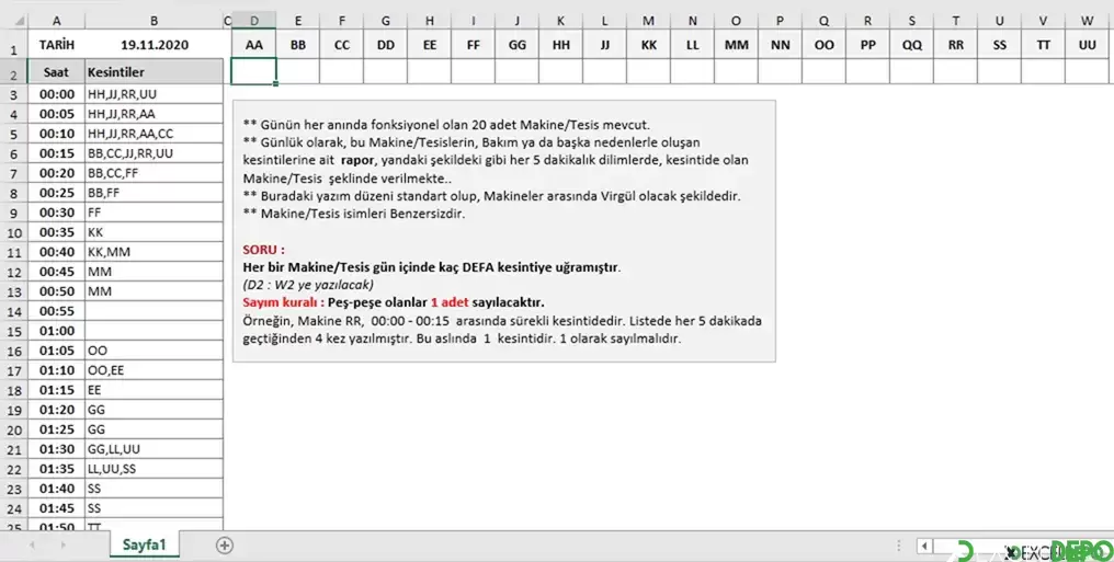

Merhaba.
Yanlış düşünmüyorsam;
aşağıdaki formül D3 hücrasine uygulanıp sağa ve aşağı kopyalandıktan sonra
ikinci satırda alt tarafın toplamı alınarak sonuç alınabilir.
Formüldeki "" kısmı art arda olanların fark edilebilmesi için var, esasında sonuca etkisi yok, bunun yerine 0 da yazılabilir.
@Ömer BARAN
Teşekkür ediyorum...
Doğru düşünüyorsunuz....
Çözümünüz aslında istenileni karşılıyor. D3:W291 aralığına formülünüzü komple uygulamak gerekiyor.
Ben ise direkt olarak D2:W2 ye yazılacak bir formül üzerinde duruyordum.
Bunu bir çözüm olarak görüyorum...
Konu çözümlenmiştir...
Çok teşekkür ediyorum...
@Ömer BARAN
Gerçekten SÜPER bir çözüm....
Tam olarak aradığım böyle bir çözümdü.... Ellerinize sağlık....
Hem ilk mesajınız ve hem de bu son mesajınız benim için ÇÖZÜM dür....
