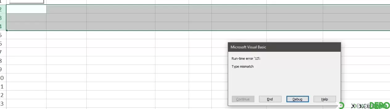

Hocam Merhabalar,
Kodlar sorunsuz çalışıyorlar. Sadece aşağıdaki gibi yeni girdileri yazmak için satırları silmek istediğimde aşağıdaki gibi hata mesajı çıkıyor.
Syg,
-- Worksheet_Change kodunun ilk satırını şöyle değiştirin,
If Target.Count > 1 Or Target.Column <> 7 And Target.Column <> 10 Or Target.Row = 1 Then Exit Sub
-- Aynı koddaki son = ..... satırını da silin (gereksiz olarak kalmış) .

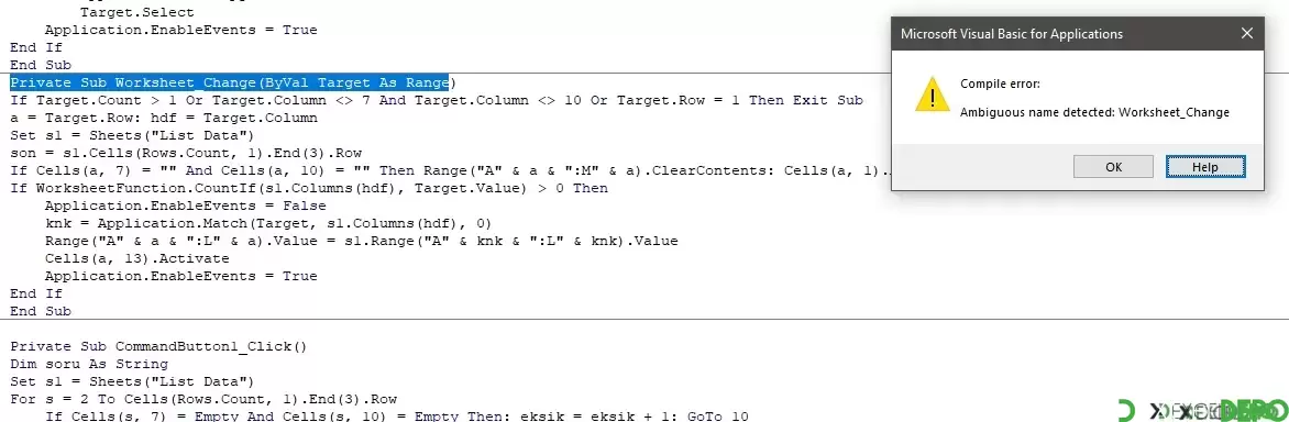

Aşağıdaki gibi bir hata mesajı çıkıyor. Ben mi bir yerde değişiklik yada yanlış yapıyorum bulamadım açıkçası.
Vermiş olduğunuz kodu aynı şekilde kopyalıyorum.
Birde burada yanlış bilgilendirme yapmış olmayayım. Satırlardaki bilgileri kaldırmak istediğinizde G sütunundaki yada J sütunundaki verleri silmeniz yeterli oluyor yani tüm satır siliniyor bunda bir problem yok.
Ancak 22 ci mesajımdaki görselde ve aşağıdaki görselde de paylaşmış olduğum gibi hata mesajı tüm satırları tek seferde silmek istediğimde
ortaya çıkıyor.

@fledermaus
Mevcut kodlara ek olarak yapıştırmışsınız.
Mevcut kodların tümünü silip bunların yerine son kod cevabımdaki kodları yapıştıracaktınız.
