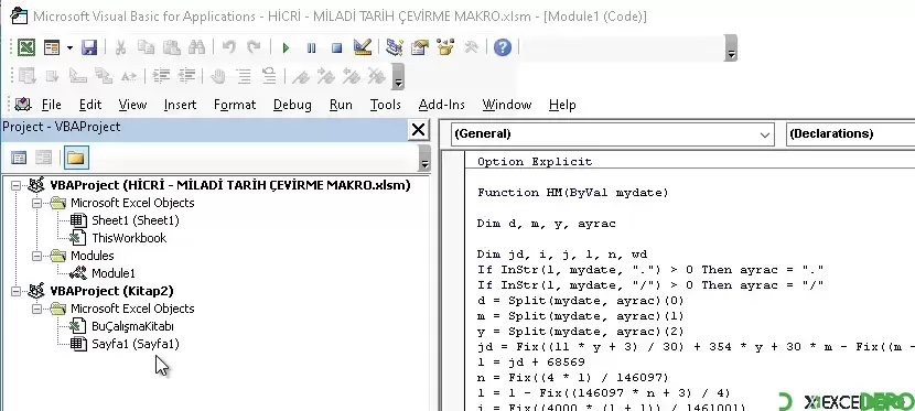

@lo5st01 ,
Project penceresi içinde sağ tıklayın, açılan pencerede 'insert' sekmesine tıklayıp daha sonra 'module' tıklayın.
oluşturulan modül içerisine PriveT in paylaştığı dosyada bulunan modül içerisindeki kodları kopyalayıp kendi dosyanızdaki modül içerisine yapıştırın.
@lo5st01 Dosyayı indirmişsiniz zaten.
Önünüzde 2 seçenek var:
1- Bu konu sayfasında benim yazdığım 4 numaralı cevaptaki işlemi uygulamak (formül/makro vs yok).
2- İndirdiğiniz dosyadaki makrolu çözümü belgenizde kullanmak.
Makrolu işlem için; kendi belgeniz ve indirdiğiniz belge açıkken ALT+F11'e basıp VBA ekranının açılmasını sağlayın.
Ekran görüntüsündeki KİTAP2 yerine sizde kendi belgenizin adı olacak.
Ekran görüntüsündeki gibi sürükle bırak işlemini yapıp, belgenizi makro içerebilen dosya türünde (*.xlsm veya *.xlsb) kaydedin işlem tamamdır.
hocam diğer mesajı uygular, cevap verirken siz mesajı yazmışsınız. gerçekten emeğinize, elinize sağlık. Allah razı olsun, hayırlı forumlar. Uyguladım sayenizde teşekkürler

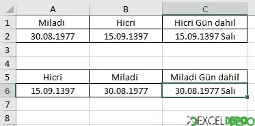

Miladi'den Hicriye Çevirme
Bu kodu görmek için giriş yapmanız gerekmektedir (9 satır). Giriş Yap
Gün dahil kullanımı
Hicri'den Miladiye Çevirme
Bu kodu görmek için giriş yapmanız gerekmektedir (15 satır). Giriş Yap
Gün dahil kullanımı
Dosyaya uyarlanmış ektedir.
